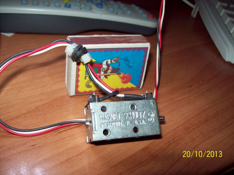

Электромагнит может иметь два устойчивых состояния , помнится с одного "COMPAQ" компьютера в мощном корпусе 90-ых годов выпуска , для запора крышки использовался подобный даже могу сфотографировать , если отыщу в хламе. И релюхи были поляризованные совецкие ещё, построенные по похожему принципу.

Так вот, про поляризованные реле - это понятно, а с электромагнитом - видел двухкатушеные соленоиды. Вот скорее всего это и есть бистабильные (поляризованные) электромагниты. Тоже вариант, если для управления. И ток, в случае чего нужен кратковременно (даже при дохлом АКБ должен сработать).

Ну с именем разобрались :wink: на фотке такой электромагнит изображён как раз катушк состоит из двух частей каждая из которых намотана в разные стороны, три вывода, сердечник намагничен.
