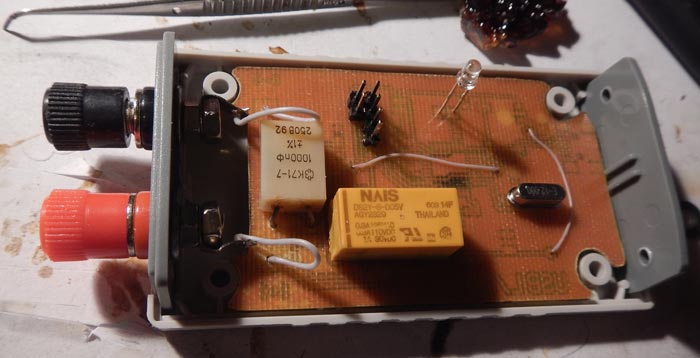

Благодарствую автору, приятное в обращении и не врущее устройство. :)
Собрал еще неделю назад, на всё ушло пол-дня.
Насчёт R7 - плату автора даже не смотрел, собрал по схеме, всё стабильно работает.
Ну и как-то так:
кусочки МГТФ - это я пререпутал полярность обмотки реле, когда плату рисовал :)))

MadOrc,
культурненько получилось :beer:
Да, вроде как по схеме правильно нарисовано...

В Gainta G431 садится как там и был, допилить только клеммы, дырку под mini-usb-B, дырку под светодиод, и всё.
Платка, мож кому пригодится. Лень было под такую простую вещь двухстороннюю делать.
