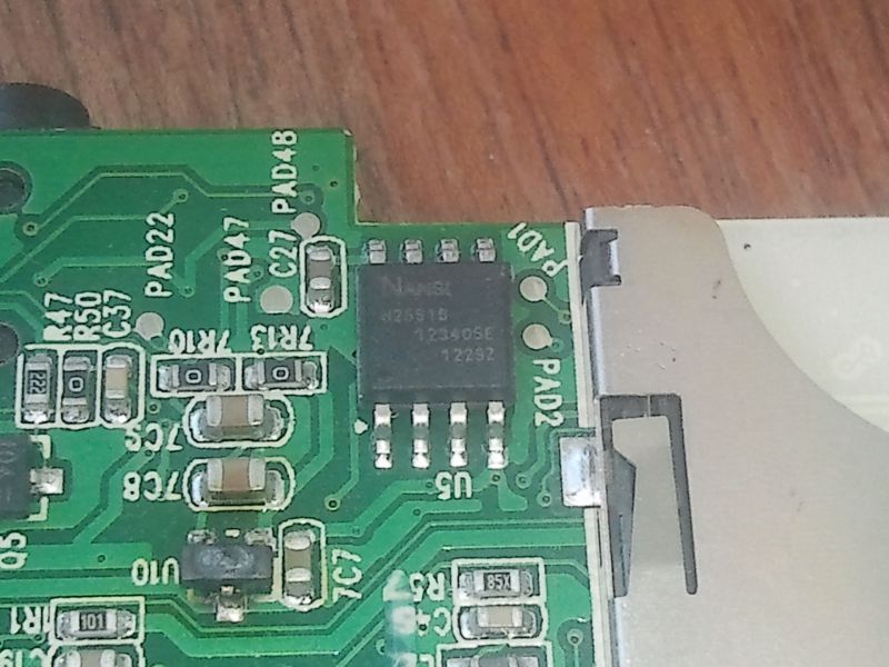

Имеется сей девайс.
Подали 12v , ясен пень девайс сдулся, с присущими сему торжественному моменту спецэффектами.
вздулась деталюха
В центре фото. Маркировка , как водится, испарилась.
Судя по разводке печатки, это кренка.
Внимание , вопрос - на сколь вольтов сия тренога ? Предположительно либо 1.8 , либо 3.3
Может где-то уже обсуждалось, буду признателен за подсказку.
Остальное буду щупать после замены.

смотрите к чему подключена эта микруха, и делайте вывод - КРЕНка ли это? и на сколько вольт. вероятно при более дотошном обследовании найдете еще и другие неисправные детали.

Fric1974 писал(а): Судя по разводке печатки, это кренка.
Одна нога на плюсе, одна на массе , третья выход и пошло на питание дальнейшей схемы.
плюс к этому обозначение на схеме буквой v /
мне кажется достаточно оснований считать, что это КРЕН 8)

А конкретно - что она питает? Или для выяснения этого недостаточно оснований?

PETRO писал(а):А конкретно - что она питает? Или для выяснения этого недостаточно оснований?
Что тут выяснять то :)
токмо вот даташит ничего не дает :(
п.с. оказывается в моем телефоне макросъемка есть :idea:
Опаньки... Даст ли сие толк ? По схеме V8 / имеет тоже предназначение, судя по печатке. A на сгоревшей видны остатки маркировки.
Зрение не фонтан , блин , всё расплывается. Есть схожесть ?

Удалите сгоревший корпус и подайте питание от внешего источника. Начните с 1в и плавно поднимайте напряжение.

Достаточно попробовать 1.8, 2.5 и 3.3 В. После изменения напряжения надо нажимать кнопку сброса.
И для начала надо измерить сопротивление цепи питания после стабилизатора - если туда попало 12 В,
что-нибудь может быть пробито.

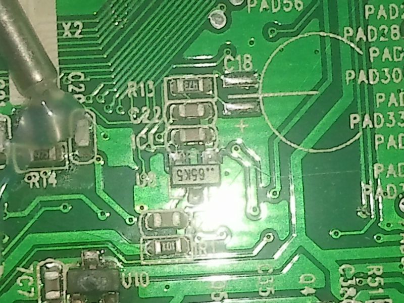

У меня похожая проблема, друг принес видеоригистратор fashon X3. Говорит шмальнул при зарядке.
Проверил тестером - к.з. в цепи зарядки USB присутствует, при разборе выяснил, что и аккум тоже к.з. и сгорел контроллер зарядки литевых аккумуляторов, погуглив нашел маркировку згаревшего чипа это оказался LTC4054. Заменил его на новый - зарядка аккума пошла успешно, нот вот регистратор не включается.
Есть предположение что сгорели 3 инвертора питания с маркировкой A12P на корпусе т.к. на их выходах, где последовательно стоят дроссели (фильтра), относительно общего провода очень низкое сопротивление около 50 Ом. От этих инвертаров питаются ROM память, и проц от 2 - х сразу инвертаров, (видно с разными напряжениями они были).
Так вот собственно вопрос, подскажите что за чипы это такие с маркировкой A12P на корпусе, я не смог найти даташит на них?

Вот что я нашел: http://monitor.espec.ws/section27/topic200427.html из этого хаоса больше всего подошел, по схеме включения, и корпусу - KB3426

Корче, нет надобности уже. Друг сказал что так же сделал как автор этой темы - сунул видиорегистратор в 12 вольт. :))
В итоге вот что сгорело. :cry:
Ram, проц, 3 шт импульсных стабилизатора A12P.
Просто проверял тестером цепи питания, у меня они были закарочены
почти на землю, на выходах всех 3-х импульсных стабилизаторов, думал дело только в них, но отпаяв их с платы к.з. ни куда ни исчезло (как в самих чипах стабилизаторов, так и на плате), затем начал поочередно снимать остальные чипы: проц снял - к.з. исчезло по двум стабилизаторам, а на 3-м висит, дальше снял чип RAM, в итоге все чисто по 3 выходам (стабилизаторам).
Так что восстановлению не подлежит.
У авторов высших постов думаю ситуация аналогичная, ибо видно что вся эта китайская хр... штампуется из одного железа. :)))
