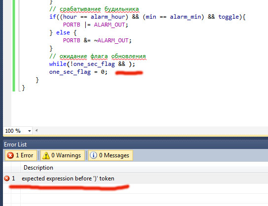

Собрал часы. Будильник не работает. Пробовал подправить прошивку но при компилировании выдает ошибку. Тогда решил скомпилировать авторский исходник на си без моих исправлений все равно ошибка. Обращаюсь ко всем , кто силен в программировании, помогите советом как это исправить, а с будильником сам попробую разобраться.

Надо будет достать свои и потыкать осцилом, что там появляется на ножках МК при срабатывании будильника. Может там нужен бузер со встроенным генератором.
- Сообщения: 18
- Зарегистрирован: Чт апр 02, 2015 09:19:06
Разобрался с будильником. Подключил BUZ через составной транзистор.Все работает.
