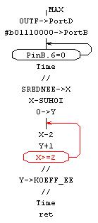

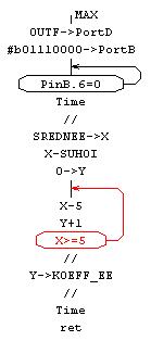

Владимир, в EEPROMе хранятся два коэффициента, для коррекции-калибровки.
SUHOI корректирует для минимальной ёмкости.
KOEFF корректирует наклон зависимости "ёмкость/показания", т.е. для максимальной ёмкости.
А работает ли EEPROM в протеусе, я не знаю. Похоже, нет.
Если я подменяю две строчки из работающей в железе программы
SUHOI_EE->SUHOI
KOEFF_EE->KOEFF
на прямой ввод чисел
340->SUHOI
89->KOEFF
то схемка работает и в протеусе.
В свойствах модели тиньки есть Initial Contents Of Data EEPROM.
Но там почему то он просит Binary Image Files, а не hex.
Слабоват я в протеусе.
А ёмкость меряется таймером1.
Пуск счётчика, включение заряда ёмкости (датчика), срабатывание компаратора - захват значения счётчика.
Дальше математика.

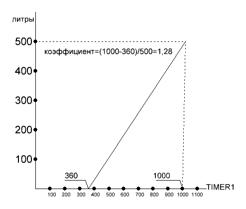

Не понятно .На графике ты считаешь коэффициент для реальной емкости 500л . Но
нам не важно какая емкость- берем ее за 100%.Тогда коэффициент будет равен K=6,4 .
А уровень в %= X - min / K , где X-текущее хначение датчика .Правильно ?
То есть в епром мы запысываем в данном случае SUHOI=360 и KOEFF=6,4 ,точнее
эти значения записываются при калибровке MIN и MAX.

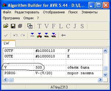

Надо при расчёте коэффициента делить разницу между максимальным и минимальным отсчётами таймера не на 500, как у меня, а на 200.
Это подпрограмма MAX. Только в программе для упрощения всей математики коэффициент умножен на сто,
и поэтому деление в MAX происходит не на 500 (для моего варианта), а на 5. Поменяйте 5 на 2:
Кстати и в Протеусе всё заработало. В настройках "Опции среды / Общие" установил "Binary" и вот тебе bin файл для Протеуса.

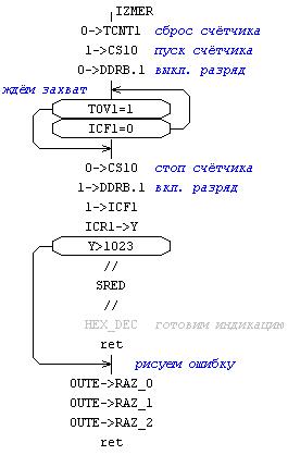

Тут
можно увеличить "лимит" для ЕЕЕ.
Сейчас стоит 1023.
Если честно, я не понял, почему не виснет...
Добавил проверку флага переполнения таймера (TOV1) в цикле ожидания захвата, но переполнения то не происходит.
То ли я глючу, то ли протеус... :)

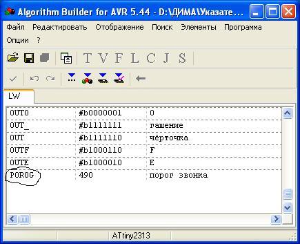

Звуковая сигнализация:
не переполнения, а приближения к максимуму.
Чтобы вода с потолка не бежала :)
Для 200л измени на 180 например.
Да, звонок выключается только выключением питания всего девайса.

А со звукой сигнализацией понятно -вот почему она не работала - настроена на уровень 490л.

Подправил арифметику.
Теперь внизу таблицы есть параметр V. Меняя его при компиляции можно выбирать максимальное показание.
От 100 до 999.
POROG выставляется автоматически.
Попробовал сделать ввод V кнопками. Чёт манипуляций кнопками получается больше, чем просто подправить таблицу.
Оставил так...
LW_AB_2.zip [23.36 KiB]
А можно сделать не по переполнению а по приближению к минимуму?
