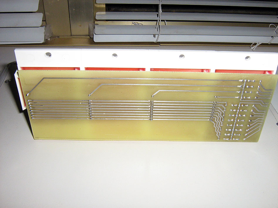

Сообщение fantomlds »
Всем часики хороши. Но только не хватает Фьюзов для прошивки микроконтроллера.
Если автора не затруднит выложить.
Уже гатов дисплей.
Собран на этих индикаторах.
Принес хороший друг.
(95.88 КБ) 2220 скачиваний
Вид сзади
(131.03 КБ) 2227 скачиваний

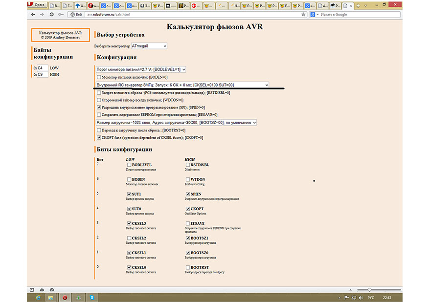

fantomlds писал(а):Всем часики хороши. Но только не хватает Фьюзов для прошивки микроконтроллера.
Уже гатов дисплей.
Фьюзы: СКОРТ, ВООТSZ1, ВООТSZ0, SUT1, SUT0, СКSEL3, СКSEL1, СКSEL0
Или я что то туплю или согласно калькулятору фьюзов прошивка от внутреннего генератора??
Если я неправ поправте.
Кто это счастье собрал попробуйте отключить кварц ради интереса.
Просто я PonyProg не использую мне сним не везет и он еще невсегда корректно работает с USB программаторами.
Поэтому я применяю оболочку SinaProg поэтому и приходится применять калькулятор фьюзов.
Кстати он меня неразу еще не подвадил.
(114.17 КБ) 1605 скачиваний
