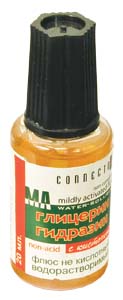

еще есть вот такое чудо
флюс глицерин гидразин
как он по отзовам? провода лудить им отлично

vas455 писал(а):еще есть вот такое чудо
Он активный. Его надо смывать. Иначе дорожки сожрет.
