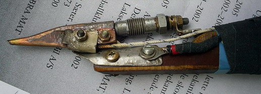

Давно мечтал...и вот наконец вроде реализовал свою давнюю :o сумасшедшую мечту-сделал паяльник используя свечу накаливания от дизельного двигателя авто.(как нагревательный элемент)В итоге паяльник:
1.нагревается примерно за 60 секунд до рабочей температуры
2.работать может от 12 вольт(можно взять в дорогу (а ну что если придется припаять?))
3.держит заданную температуру, т. е. -не обгарает.
Так что если вы поменяли комплект свечей накаливания на вашем авто и одна (по крайней мере )осталась целая -ее еще можно применить :) выбросить - жаба душит. :(

может и не очень красиво в реале...но мне приходится иногда паять -не так много , но оперативно.(и все это- не отходя далеко от автомобиля).
схемой могу поделиться,(если кому будет интересно) хотя вобщем то она простая как советская песня)вот только придумаю, как ее из головы в какой то файл трансформировать :)
датчик температуры - биметаллический(даются в комплекте к мультиметрам, и валяются у всех без применения :) )на картинке виден провод от него -(в стеклотканевой изоляции)

vistador, спасибо за фотку. А из чего само жало сделано? И правильно ли я понял, что на жало подается минус питания или там есть какая-то изоляция?
СообщениеДобавлено: Пн апр 07, 2008 21:06:09
Рейтинг сообщений: 3
Зарегистрирован: Ср янв 30, 2008 17:52:55
Сообщений: 1392
жало сделано из медной полосы толщиной 4-5 мм(точно не мерял).
вы правильно догадались-оно конструктивно связано с минусом.(не знаю , плохо это или хорошо?) :)
Ничего плохого. До тех пор, пока не понадобиться припаять (пропаять) что-либо под питанием. Необходимость такая очень редко возникает. Газовый паяльник рулит в таких случаях :))
Была у меня такая идея - металлическая трубка, в ней проходит стержень (напр, гвоздь), исполняющий роль жала, а пространство между трубкой и стержнем заполнить графитовым порошком или смесью графивого порошка и песка. Проще некуда, но отказался по этой же причине - не знал, как грамотно сделать изоляцию, чтобы и просто было, и большого падения КПД не было.

да уж. в таких случаях конструктивно выполнить трудно.(ведь изолятор должен держать высокую температуру и быть прочным.)а тут вроде как bosch ...все таки экстремальные условия работы.....
