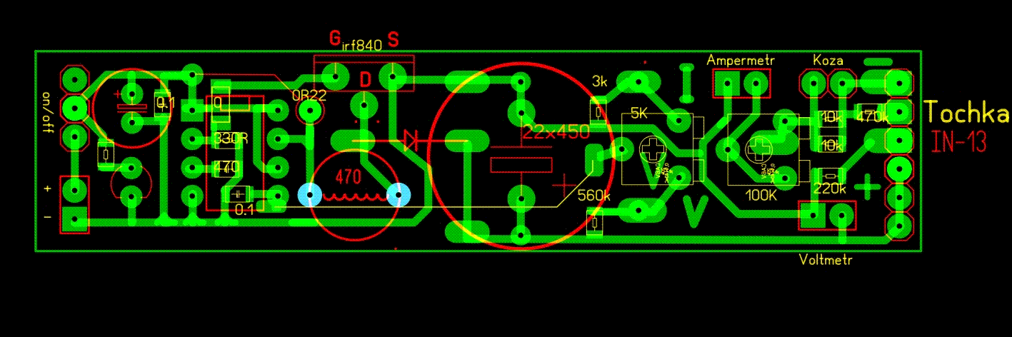

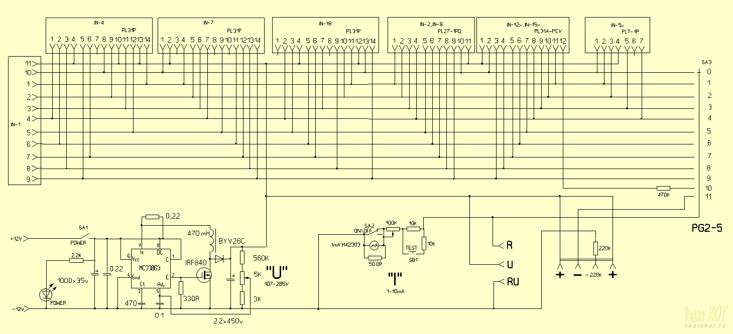

Собрал я "Тестер NIXIE (ГРИ)" http://radiokot.ru/circuit/analog/measure/28/ на MC34063 не работет.
Смотрел осцилографом на 2 ноге MC34063 нету генерации.
Ставил другую MC34063 не помогло.
Подымал конденсатор с 470 пф до 510 пф не помогло.
Дросель на 470 mH перепаял с 7 ноги на 8 не помогло.
Вчем проблема.

Заработало. Нашел ошибку - когда я паял перепутал местами резисторы на 3 кОм та 560 кОм, поетому не работал делитель напряжения и микросхемы не запускалась.

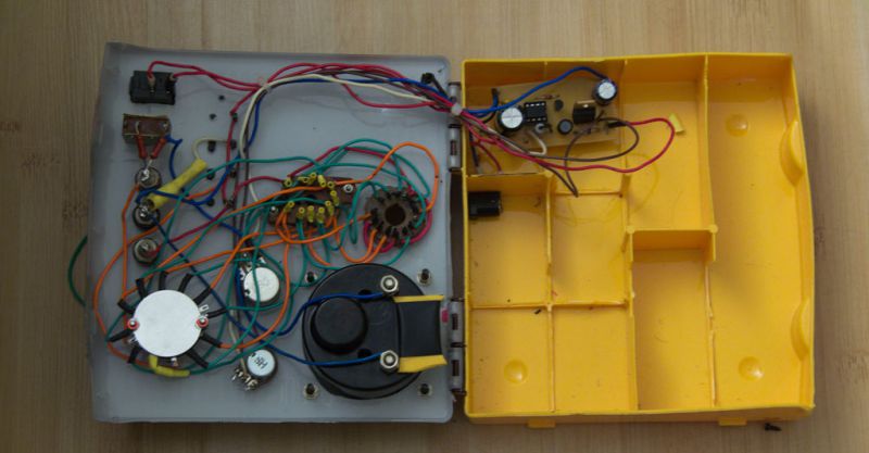

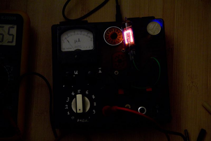

Спасибо Азамату за идею и схему.
Собрал, заработало.
Из изменений - добавил в схему "полудрайвер", сделал платку для преобразователя напряжения, заменил часть элементов на SMD.
Миллиамперметр сделал из того, что под рукой, также намотав и добавив шунт.
Корпус - коробка для швейных мелочей за 39 рублей из магазина.. "Все по 39 рублей".
Поудалял ненужные перегородки - все влезло по всем габаритам.
Из панелек под лампы в наличии было только две - поэтому остальных отверстий пока не резал.
Монтаж - преобразователь - на плату, остальное - навесным.
С целью соблюдать ТБ и чтобы случайно все не открылось - после окончательной сборки и тестирования загнал пару мелких саморезов в крышку сбоку.
Вообще, очень уж мне нравится эстетика индикаторов - решил и корпус под них "задизайнить".
Получилось нечто военное, покоцанное, непонятного назначения.
Светодиод питания только под руку попался уж слишком яркий, причем при пользовании этого не сильно заметно, а на фото - пришлось прикрывать. )
Менять уже лень.
В панельке - ИН-4, на внешних проводах - ИН-19:
В архиве - плата и передняя панель в Sprint Layout, и схема в Eagle, может пригодится кому. P.S.: если что - сильно не пинайте, это первая в жизни разведенная плата, вторая - вытравленная. И вообще - первый в жизни электронный прибор, собранный самостоятельно.
