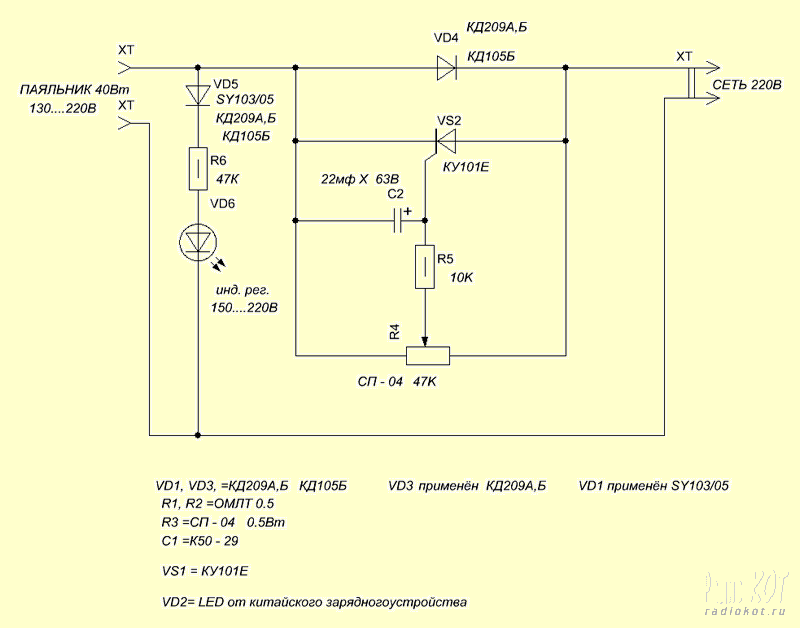

http://www.radiokot.ru/circuit/power/converter/39/
Подскажыте что такое vs2 на схеме, хочу спаять а не знаю что на рынке закупать.

Тиристор :tea:

а какой зарубежный аналог этого теристора, а то нашы тежело найти. ну если не сложно то и остальных деталей.
а вот хорошая таблица http://www.radio-komplekt.ru/analog.php?page=4
А можно сылку на схему регулятора мощности пояльника с зарубежными деталями, кто знает. А то отечественные тежело уже найти.
Первая же ссылка.
Здесь лучше КУ 103, или
http://pdf1.alldatasheet.com/datasheet- ... R04AM.html

Подскажите пожалуйста, видел много схем регуляторов мощности на симисторах. Вопрос, а что они регулируют т.е. ограничивают: ток или напряжение? и можно ли такой регулятор мощности использовать как блок питания для светодиодов?

Alexander_Korzh писал(а):
VT-4, можно заменить на другой буквенный индекс?
VD-7, какой там диод?
Диод такой, чтоб был на напряжение не менее 400В, а ток - от 1А или более. Чего мелочиться? Можно боянный 1N4007 взять. Даже Д226Б пойдут. Только если не 100Вт паяльник включать :)))
По поводу транзисторов - почти пофиг. Там малые напряжения и токи.
Режут амплитуду синуса, т.е. напряжение.
Светодиодам надо стабилизированный источник. Этот не пойдёт.

Можно ли заменить диоды на fr157? А тиристор КУ101А? А потенциометр на СПЗ-33-23 47к?
Вопросы относятся к первой схеме.
И несколько вопросов по механике работы схемы.
1. vd4 не пускает ток через себя и направляет ток в нашу схему?
2. Если так, тогда напряжение на потенциометре составит 220 AC?
3. Почему стоит полярный конденсатор? Ведь ток переменный, какая разница? И вообще по самому конденсатору, он заряжается и после "работает" как обычный проводник для сглаживания "работы" потенциометра?
4. Для чего ставить VD5? Он тут не лишний? Напряжение на R6 при любом раскладе, что с диодом что без него будет одинаково.

Newelectron писал(а):
заменить диоды на тиристор КУ101А?
Нельзя. У него обратное напряжение слишком мало для данной схемы.

Здравствуйте! А чем в первой схеме (http://www.radiokot.ru/circuit/power/co ... /39/01.gif) можно заменить ку101е
Точнее, мне нужно не конкретный тиристор, а на что обратить внимание при замене ?
Максимальное рабочее напряжение не меньше, чем у ку101е - это понятно
А какой ток управления подбирать ? Подойдет ли что-то из этих - http://rcmarket.com.ua/тиристоры-и-симисторы
Можно ли вместо ку101е использовать BT169D в данной схеме ?
