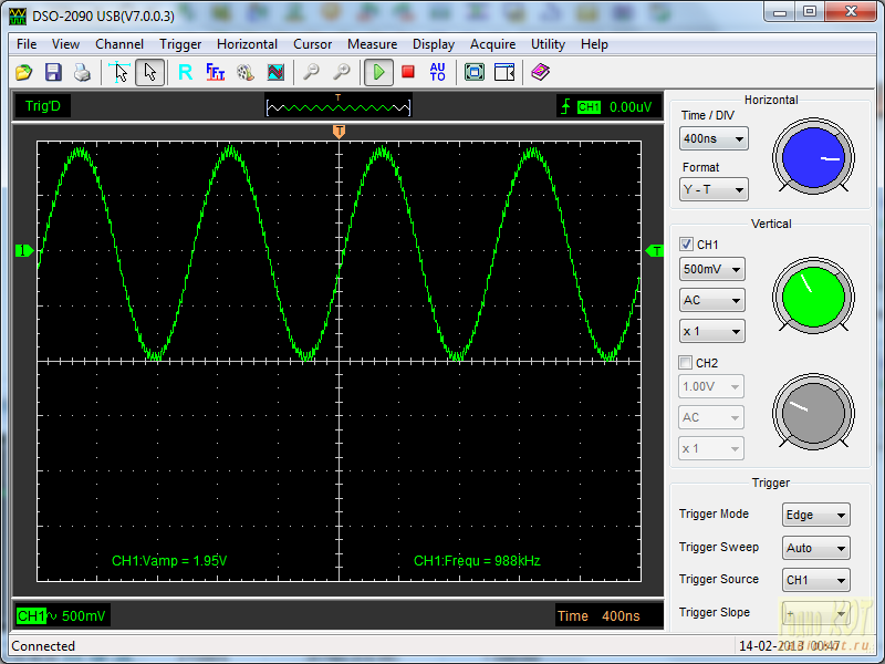

Вот картинка из статьи:
Установлен одноканальный режим работы с частотой выборки 100МГц. В нем АЦП работают поочередно. Обратите внимание на мелкую изрезанность синусоиды (хорошо видна на максимумах). Это, похоже, результат влияния разницы в напряжениях смещения входных цепей АЦП. Этот эффект можно устранить программно, но правильнее было бы сделать аппаратную компенсацию (подстройку). Впрочем, не сделано ни того ни другого.
Max писал(а):
Я, если честно, ничего не понял - причем тут уровень 0,7, причем тут субдискретизация?
Поясню. На входе осциллографа меандр с частотой 50МГц и размахом 3.3В. Наблюдаем синус с размахом 2.3В. Почему синус, надеюсь, понятно. Размах в 2.3В соответствует ослаблению сигнала 3.3В на 3дБ (уровень 0.7). Другими словами, 50МГц - это граница полосы пропускания по уровню -3дБ (0.7).
Субдискретизация позволяет, при соблюдении определенных условий, подробно наблюдать сигналы с частотами, близкими к кратной частоте выборки. Это - палочка-выручалочка при отсутствии режима эквивалентной дискретизации.

Выше упоминалось про частотные характеристики кабелей. К собственной входной ёмкости осциллографа добавляется ёмкость кабеля , если кабель без входного делителя. Похоже, что кабели довольно плохие. Можно проверить ёмкости кабеля на любом измерителе, и измерить входную ёмкость самого осциллографа.
Дык, ещё не упомянул про подстройку входного делителя напряжения. Судя по фото, такая подстройка отсутствует- потому и результаты. Переключение делается обычными реле.
Ой, посмотрел на фото обратной стороны- вроде, есть по четыре подстроечных конденсатора(?) на каждый канал.

Да, был бы калибратор осциллографов- тогда реально можно оценить характеристики, или подстроить входные делители.
Хотя, и этот обзор намявкивает на некую недоработанность ПО осциллографа- например, при уменьшении коэффициента отклонения по горизонтали (например- со 100 нсек на 40 нсек) синусоида чудесным образом исправляется.
