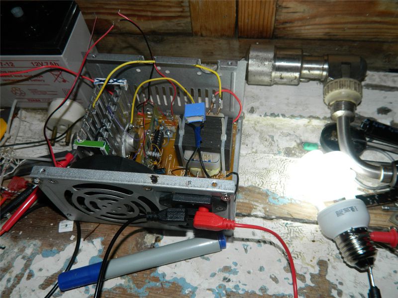

собираю инвертор по схеме: http://radiokot.ru/circuit/power/converter/35/ - не работает, в место пульсируюшего (и/или) переменного напряжения на выводах 12 и 13 получаю постоянное. Причем на 12 + на 13 -, что странно. фото сборки (может поможет):
В общем никакого преобразования не происходит. На выходе ВН по нулям. Кто собилал подобное, или знает что отзовитесь.

 Заголовок сообщения: Re: Преобразователь напряжения 12-220В
СообщениеДобавлено: Сб июл 20, 2013 23:46:11
Зарегистрирован: Чт июн 20, 2013 16:20:47
Сообщений: 26
hulc писал(а):
От кроны питаете? ))))
ЖЖоте... Как удивительно здесь отвечают) Вот собрал. Транс правда хилый, но на резервное освещение от аккума 7A 12В хватает.
СпойлерИзображение.
Альберт
, спасибо за схему http://radiokot.ru/circuit/power/converter/35/
