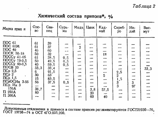

От себя, для затравки могу добавить метод пайки алюминия. Правда я им не пользовался но это производственный метод.
Для пайки монтажных элементов из алюминия и его сплавов, а также соединения их с медью и другими металлами применяют припои марок П150А, П250А и П300А. Пайку производят обычным паяльником с применением флюса представляющего собой смесь олеиновой кислоты и йодида лития.
Ну и
Комментарий к файлу: Физико механические свойства припоев
solderT1.gif [23.43 KiB]
Комментарий к файлу: Химический состав припоев
solderT2.gif [19.81 KiB]

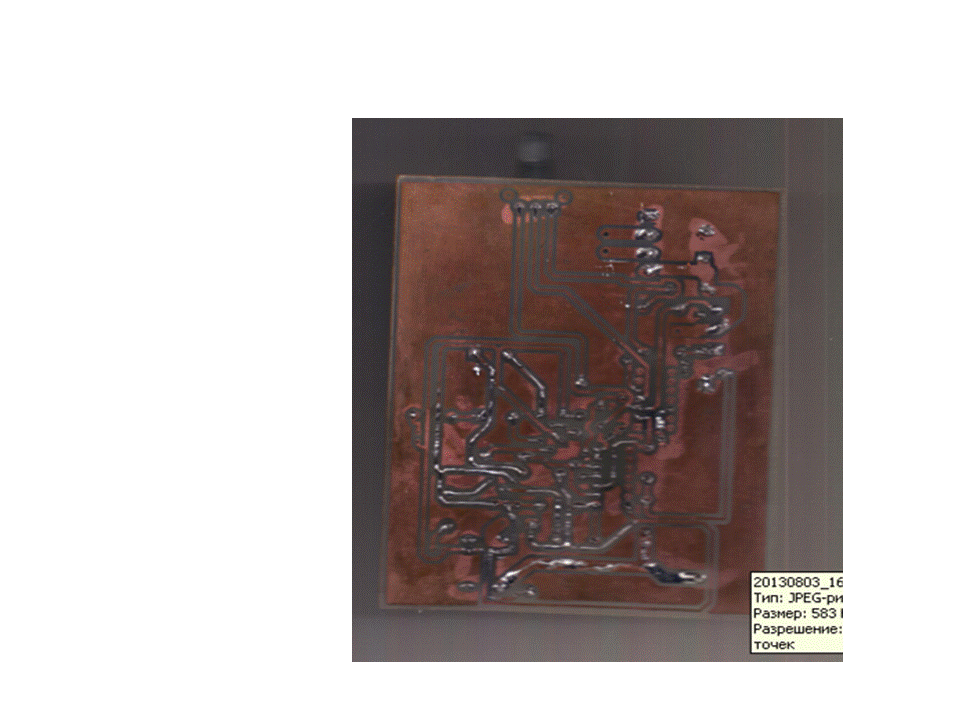

медь окисляется?
Здравствуйте. Приклеил сканер своей платы. Те места что по светлее это чистая медь. К ней нормально липнет олово. Но вот как образовалась грязь я не пойму. И как её удалить? Пробовал ацетоном и фэйри. Не помогает

В зависимости уровня загрязнения:
* слабая кислота, после хорошо вымыть;
* абразив (мелкая шкурка).
Перез лужением плату обильно измазать флюсом.

Пальцами потрогали вот и окислилась. С обычным ЛТИ-120 это нормально паяется.

Если насквозь протравлено/перетравлено - то это не грязь, а дырки в меди. Тогда лудить там уже нечего.
Если дырки видны "на просвет" - то и о чём тогда вопрос.
Если медь ещё осталась и её достаточно (по толщине) - тогда это не грязь, а выбое выиба микронеровности так свет отражают и выглядят. Мелкой шкуркой, да.
Я тонер шкуркой удаляю, получается сразу и то и это и экономия ацетона.
Глицерин для лужения неплох. После лужения, но перед пайкой отмыть плату щёткой в горячей воде с-под крана.
В аптеке продаётся смешанный с водой, стоит копейки. Об выпаривание из него воды можно не заморачиваться.
... а бывает и просто говённый материал, точнее - брак.
Попадался: блестит как у кота это самое; цвет скорее желтоватый, чем красноватый; берёшь лист как есть, с угла лудишь - а оно не лудится.
Редкость, везение, руки...
