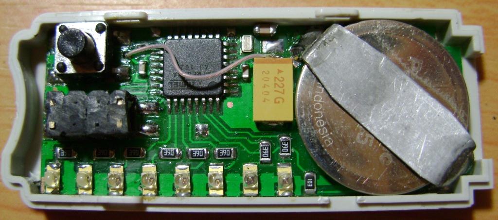

Собрал и я Мираж-Flash c апгрейдом от Shodan. Устройство работает отлично, корректировка срабатывания датчика на высоте! Все четко подстраивается. Будильник, правда, еще не сделал. И в верхнюю крышку (а использован корпус типа флешечного) осталось вставить оргстекло в пропил, чтоб светодиоды было видно. Вот как выглядит устройство внутри:

Хорошая разработка ELcat, поздравляю!
Давно хотел собрать что то подобное, и я это сделал!!! Правда с одной проблемой при повторении Миража все-таки пришлось столкнуться.
4 из 8 светодиодов светились тускло, чтобы обойти это, необходимо соединить контакт AVCC меги с плюсом питания. Спасибо shodan за подсказку.
Также понравилась модернизация Мираж'а, выполненная shodan, особенно порадовало наличие будильника.
Сейчас повторяю и его версию Мираж FLASH, так вот вопрос shodan: для чего вторая нога МК ((XCK/T0) PD4) посажена на землю? или это ошибка при разводке печатной платы?

Это не ошибка, а способ определения ревизии платы.
Выясняется, что я немогу править свои посты древнее 2х суток, по сему пишу новое сообщение
Verion 1.3 by Shodan 25.09.12
* Исправлена ошибка, из за которой не отключалась подтяжка на одной из ножек.
