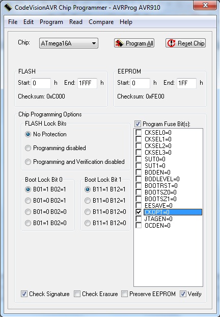

Я уже разобрался с фюзами: CKSEL3=1, CKSEL2=1, CKSEL1=1, CKSEL0=1, CKOPT=0 ,остальные без изменений
а FUSE DOCTOR я уже тоже делаю.Спасибо.

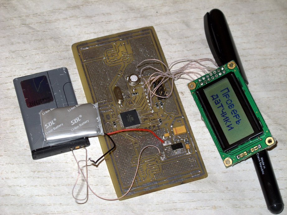

Спустя полгода....
То детали ждал заказанные, то платы раз 5 переделывал, лоск наводил... В общем собрал вчера пока как прототип. Стойки набрал из 10 штук заводских стоек на плату. Геморрой, но пока без корпуса еще ничего лучше не придумал.
Контроллер ATmega16 без буквы А. Больше с ним промучился, как ни странно, на последнем этапе запуска. Почему-то мой USBasp не мог его прошить нормально. При включенном джампере Low SCK контроллер хоть долго, но шил. Правда прошивал видимо с ошибкой и ничего не работало. А с выключенным - вообще выдавал ошибку. Это первый раз у меня такой глюк с ним. Прошил удачно тоже фиг знает с какого раза китайским программатором, который мне дал друг и который я перепрошил под USBasp.
Ну и как ни странно, намучился с фузами. Автор то их не прописал.
Ну и несколько фото прототипа, что в данный момент изготовлен. Пока без корпуса. Надо сегодня в реале проверить на работоспособность. Но уже на пролетающую ватную палку пищит и пишет "Низкая скорость"

Если кому интересно, то фьюзы выставлял так
