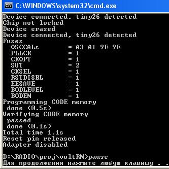

Создано при помощи КотоРед. у меня оно не работает , в контролере я уверен он исправен , он взят с готового устройства и перешит согласно приведённым в статье прошивкам их там предложено две на выбор обе не работают ,фьюзы написано програмировать не надо но так как моя микросхема была в работе с внутренним генератором на 8мгц то я на калькуляторе фьюзов пересчитал их и записал значения для внутреннего генератора 1МГЦ написано с такой частотой контролеры идут с завода.Но результат ноль , может быть такое что прошивки не рабочие .или что то другое .

Чтобы совсем не работало, такого не может быть. Даже на 8 МГц должно,только показания будут обновлятся быстрее. Проверяйте монтаж (питание и ресет) и отчет программатора о проверке записи в МК. Проверьте также фьюзы. Если совсем будет плохо, выложу заводской дефаулт фьюзов. Отпишитесь о результатах и чем шьете. Устройств собрано не один десяток.

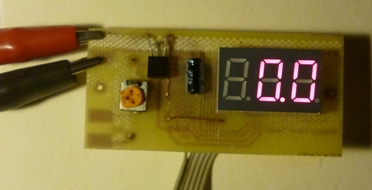

Руководствуясь чувством глубокой ответственности за статью ( :)) ), специально для вас (ну и для себя тоже), спаял очередной вольтметр. Никаких проблем не обнаружено. Проверяйте фузы по выложенной картинке-отчету авреал. Больше никаких у меня предположений и рекомендаций нет. Из исправных деталей, правильно собранное и запрограммированное - работает сразу.
rez.JPG [26.87 KiB]
Комментарий к файлу: даже еще программатор не отпаял :)
P1010595.JPG [52.05 KiB]
C0FFEE=‭12648430‬

здравствуйте ,спасибо за ответ обьясните пожалуйста что означает верхняя строка
OSCCALs = A3 A1 9E 9E куда её писать ?
 Заголовок сообщения: Re: Универсальный вольтметр на Tiny26
СообщениеДобавлено: Пт мар 09, 2012 17:45:03
Рейтинг сообщений: 26
Зарегистрирован: Вс апр 10, 2011 02:24:06
Сообщений: 772
Откуда: г.Северодонецк
Это калибровка внутреннего RC генератора на каждой из возможных частот. (1,2,4,8 МГЦ)
Никуда их прописывать не надо. Проверяйте остальные фузы.

Повыставляете фузы, как на картинке - все должно работать. А индикатор с общим катодом поставили?
