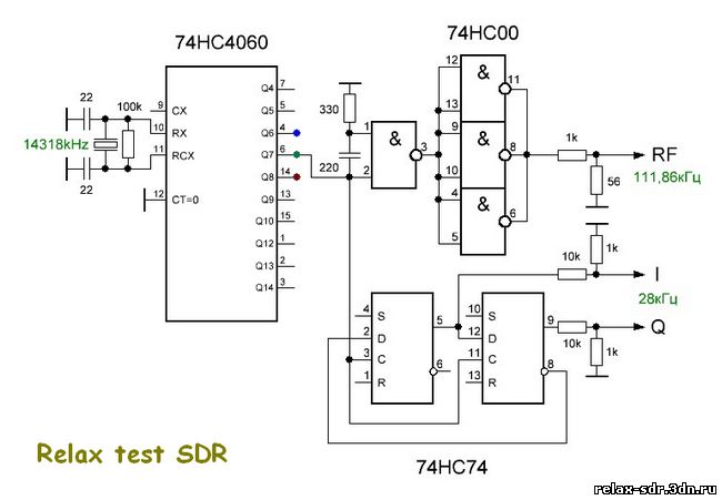

Добрый день всем.
Я уже спрашивал на одном форуме, но так как автор переехал сюда, повторю здесь.
Вопрос по тестовому генератору с сайта Релакса относительно настройки SDR-приемников:
Не смог найти 74HC4060, можно ли заменить ее кварцевым генератором на 74HC04 или есть еще какие варианты?
Если да, то какой кварц лучше поставить чтобы получить сетку сигналов в широком диапазоне? Мне нужно для настройки SDR-приемника на базе тв тюнера. По эфиру очень не удобно, т.к. сигнал не постоянный.
You cannot arrest an idea.
Вечно гонимый
Сообщения: 6083
Зарегистрирован: Пт дек 30, 2011 17:55:52
Откуда: Севастополь - Орел
Сообщение UAЗELR »
Генератор с делителем на 4060 можно заменить кварцевым генератором на любой мс...
Частота генератора (что бы на панораме была одна полезная метка от него),
должна быть немногим более 96 кГц (для зв. карт с частотой дискр. 96 кГц) и соответственно немногим более 48 кГц (для карт 48 кГц).
Например для 96 кГц карт подойдет кварц на 100 кГц,
при некотором снижении стабильности можно вместо кварцевого генератора применить обыкновенный RC генератор.
ps добавлю - сетка ВЧ сигнала на выходе через 100...120 кГц служит для универсальности данного тест-генератора т.е.
для применения в различных диапазонах и с различными SDR девайсами, в первую очередь для SDR приёмников без синтезаторов частоты,
в вашем же случае при использовании совместно с ТВ селектором нет необходимости делать такую маленькую сетку сигналов на выходе, ведь перекрытие вашего девайса получается большим и вы по любому найдете одну из меток, хоть поставите кварц на 100 кГц хоть на 10 мегаГерц... в последнем случае, естественно, не будет работать НЧ канал этого тест-генератора (но может вам он и не нужен вовсе)
"Да, человек смертен, но это было бы еще полбеды.
Плохо то, что он иногда внезапно смертен, вот в чем фокус!" (Воланд)
Сообщения: 23
Зарегистрирован: Пт июн 05, 2009 12:06:56
Сообщение Bujhm666 »
Большое спасибо за разъяснение, мне действительно не нужен нч канал.
Еще вопрос, насколько оправдано сильное умощнение выхода (три лог. элемента впараллель)? Может можно все сделать на одной hc00, на одном элементе кварцевый генератор Пирса, на втором буфер и оставшиеся два как на основной схеме (один с конденсатором и один на выходе). Что скажете?
