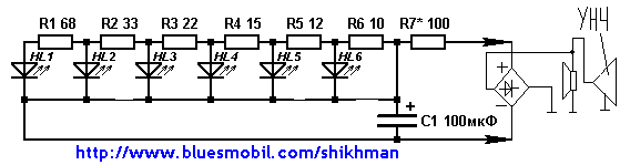

А вот у меня вопрос,есть схема пасивного индикатора.
http://www.bluesmobil.com/shikhman/arts/pokazom.htm
рис 4.
мне непонятно назначение диодов VD1-VD6,можно ли вместо етого включить вот так?

Нет, так нельзя. При возрастании напряжения на входе индикатора диоды один за другим открываются, позволяя светиться через них светодиодам. Так как они включены последовательно, у каждого светодиода свой порог включения.

т.е. диоды служат порогами открывания,тепрь понятно!

Так там же написано, в статье:
"Диоды VD1...VD7 - любые кремниевые с прямым падением напряжения 0,7...1 В и допустимым током не менее 300 мА."
В принципе, можете подобрать их по прямому падению, хотя это совсем не обязательно. Если планируется стерео индикатор, можно подобрать диоды парами для каналов.

Первые два варианта не проходят по допустимому току, если верить моему справичнику, а вот 1N4001..1N4007 вполне годятся.. :)

Скачал даташит на 1n4007, прямое падение 1.1В.
Возьму эти попробую! Спасибо за помощь! :)))

Не понравилось: слишком сильный сигнал нужен для этого индикатора и 1-й светодиод горит оч ярко,а остальные плохо :(
