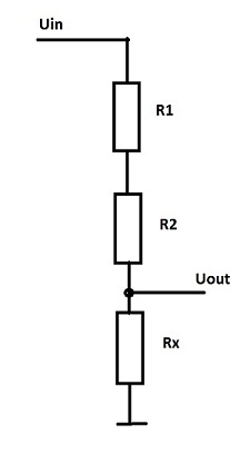

 Заголовок сообщения: Re: Статья Щуп с делителем к "Хамелеону"
СообщениеДобавлено: Вс ноя 27, 2011 10:48:46

ELcat писал(а):
Для всех, приколупавшихся к делителю, объясняю ещё раз. Коэффициенты деления ВНУТРИ Хамелеона представлены 8-ю дробями, где числитель - Z-величины, коммутируемые через м/с 74HC4051, знаменатель у всех дробей - постоянная Z-величина, состоящая из стоящих на входе параллельно включённых 510к и 18пФ. С этим ясно? Теперь умножим знаменатель этих дробей на 10, прибавив внешнюю Z-цепочку к имеющейся внутри, и так для каждой дроби! Умножив знаменательна 10, вы получите дробь со значением ровно(!!!) в десять раз меньше! Это детки проходят в первом полугодии второго класса! А вы, мл@ть, инженеры, не способны даже этого просчитать??? Теперь о входном сопротивлении операционника (непойму на@@я его сюда приплели) в диапазоне -Vcc - +Vcc оно несоизмеримо велико, при -Vcc-0,3В - +Vcc+0,3В стремится к нулю, поскольку начнут открываться диоды VD14 (BAV99). Какой тупизны приматами надо быть, чтобы написать всё написанное вами в предыдущих постах???
Приветствую ELcat
ну что, продолжим царапаться? :tea:
не успокаивает меня тот факт, что ты не видишь истину и опровергаешь закон Ома...
и так, у нас есть делитель из 3-х последовательно соединенных резисторов
надеюсь ты не опровергаешь тот факт, что через каждый из них течет один и тот-же ток?
ну и правильно
повторюсь, R1 - резистор в щупе, R2 - "постоянный" резистор в скопе (R37 = 510k),
Rx - везистор, который подключает 74НС4051 в зависимости от выбраного предела (1,22к ..... 510к)
разберем несколько случаев
берем предел Хамелеона 10В/дел
резистор в щупе = 0 (без делителя щупа)
R2 у нас не меняется и равен 510к
Rx в данном случае равен 1,22к (сопротивлением канала 74НС4051 пренебрегаем)
подадим на вход 100В
ссылочка для тебя :) http://ru.wikipedia.org/wiki/%D0%94%D0%B5%D0%BB%D0%B8%D1%82%D0%B5%D0%BB%D1%8C_%D0%BD%D0%B0%D0%BF%D1%80%D1%8F%D0%B6%D0%B5%D0%BD%D0%B8%D1%8F
применим к нашему делителю, из нее следует
Uin/Uout = I*(R1+R2+Rx)/I*Rx
отсюда
Uout = Uin*Rx/(R1+R2+Rx)
правильно? тогда считаем
Uout = 100*1,22/(0+510+1,22) = 122/511,22 = 0,2386В (0,24В)
т.е. на входе ОУ (повторителя) 240мВ это никак не дотягивает до питания 3В и соотв. диоды не работают
(хотя я так и не понимаю, зачем ты их приплел)
на екране у нас размах 10 клеток, сигнал не малый
все правильно? идем дальше...
подключаем "делитель щупа), т.е. R1 = 4590k (взял из статьи)
считаем
Uout = 100*1,22/(4590+510+1,22) = 122/5101,22 = 0,023915В (0,024В)
т.е. ослабление в 10 раз
не сложно посчитать, если подать 1000В, то получим те же 0,24В (10 клеток)
т.е. щуп работает!!!
берем другой крайний предел, 50мВ/дел
Rx в данном случае равен 510к (сопротивлением канала 74НС4051 пренебрегаем)
подадим на вход 500мВ
Uout = 0,5*510/(0+510+510) = 255/1020 = 0,25В
значение очень близко к предыдущим расчетам т.к. мы пренебрегли сопротивлением канала 74НС4051
т.е. получили те же 10 клеток, правильно? идем дальше...
считаем
Uout = 0,5*510/(4590+510+510) = 255/5610 = 0,04545В
и что же мы получили?
0,25/0,045=5,55, сигнал ослаблен в 5,5 раза!!!
как такое получилось?
все очень просто, входное сопротивление Хамелеона тоже изменилось в 2 раза :)
ни о каких комплексных Z пока речи не ведем, только постоянный ток...
Парируйте, друг мой :tea:

Дорогой дружище x-files, прошу прощения, был не прав - коэфициент таки действительно меняется до 5,5 :( Чтож, бывает, не задумываясь начинаешь "рубить с плеча". Дай совет как сделать его постоянным, не изменяя схемы самого Хамелеона.
ЗЫ повёл себя как настоящий примат :oops:

Конечно бывает
вот я спокойно на примерах с цифрами и пытался объяснить
вроде как удалось :beer:
теперь по поводу делителя
1. можно забить на это и пользоваться им только на пределах 10в/дел, 5В/дел и даже 2В/дел
на последних 2х будет небольшая погрешность, но на это можно "забить" т.к. Хамелеон по простоте своей карманный "пробник"
да и делитель нужен, в большинстве случаев, для исследования высоковольтных сигналов
(остальное опустим)
2. можно влезть в программу и сделать режим /10
в программу внести поправочные коэффициенты для расчета отображаемого сигнала
эти коэффициенты будут вступать в силу при включении этой опции
но на сколько я знаю, исходников нет... :(
тогда вариант 1 и оговорить его применение.
Успехов :beer:

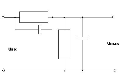

Не надо царапатся!
Делитель, приметивный, должен выглядеть как на рисунке.

А вот и схемка по сложнее! :)))
