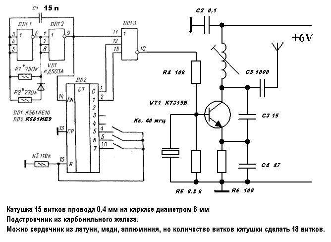

Количество команд для начала тоже не стоит брать много. Предположим я выбрал три команды. Шифратор и дешифратор буду делать на 561 серии. За основу выбрал К561ИЕ9
По сути это просто игрушка и делается за один день и предназначена для управления моделью в комнате.
Как говорил выбрал передатчик на одном транзисторе, а шифратор по широко известной схеме числоимпульсного генератора. Передатчик конечно можно сделать и не на одном транзисторе и тогда дальность значительно увеличится, но это можно сделать потом.

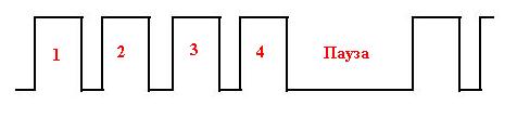

Принцип такой передачи команд очень простой. Для передачи разных команд передается разное количество импульсов. Между этими пачками импульсов есть паузы. Например первая команда это четыре импульса и пауза, а потом все повторяется.
Для передачи второй команды подается по пять импульсов и для третьей соответственно шесть импульсов разделяемые паузами.
Схема передатчика с шифратором очень простая.

Вот так выглядят импульсы посылаемые передатчиком.

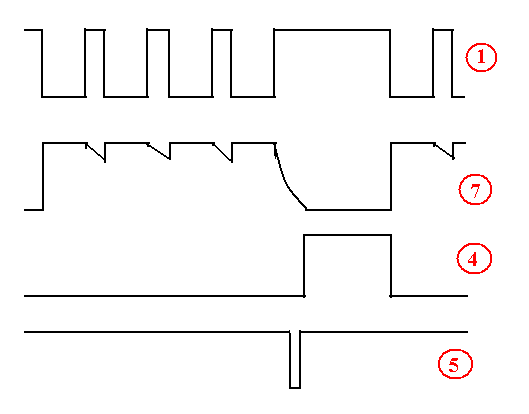

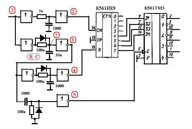

Схема дешифратора довольно простая.
На инверторах формируются импульсы управления счетчиком и импульс занесения команды в триггер на К651ТМ3.
Самое главное там это подобрать параметры RC цепочки, что бы в точке «7» была такая картинка.
Т.е. пока идут импульсы команды, то конденсатор не успевает разряжаться, а во время паузы между импульсами команды конденсатор успевает разрядиться и в точке «3» появляется единица. Эта единица формирует импульс занесения команды в триггер К561ИМ3, а после небольшой задержки идет сброс счетчика и он готов принимать следующую команду. Этот сигнал формируется в точке «4»
Т.о. получается, что пока нажимаем какую либо кнопку на выходе триггера К561ТМ3 держится наша команда.
Если кнопки не нажимать, то идет тоже команда. Можно её использовать как команду «Стоп»
