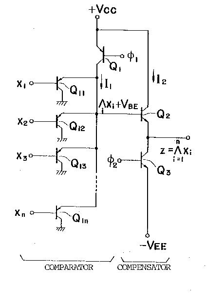

та же проблема
Сообщение radiodog »
Здравствуйте. У меня такая же проблема,как и у НадиК. Привожу для примера схему (см. прикрепленный рисунок).
На x1, x2, x3 .. xn поступают числа, а на выходе z = минимальное из чисел. (минимальное из напряжений наверно). Насколько я понял, схема работает так:
Ток от +Vcc идет к npn транзистору Q1, который открывается с помощью ф1. Ток от земли идет по эммитеру Q11. А куда идет ток от транзистора Q13? Ведь ток течет от плюса к минусу, а точка соединения к транзистору Q2 находится выше Q13.
И для чего транзистор Q3?
Любой ответ будет ценен для меня!
P.S Схема взята отсюда http://www.freepatentsonline.com/4875184.pdf, 2 страница
(26.74 КБ) 1863 скачивания
