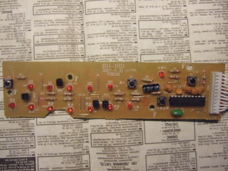

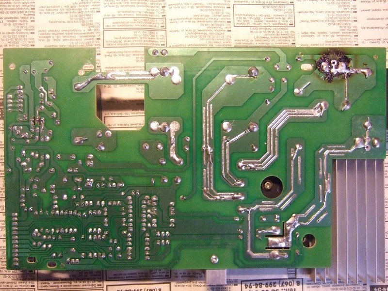

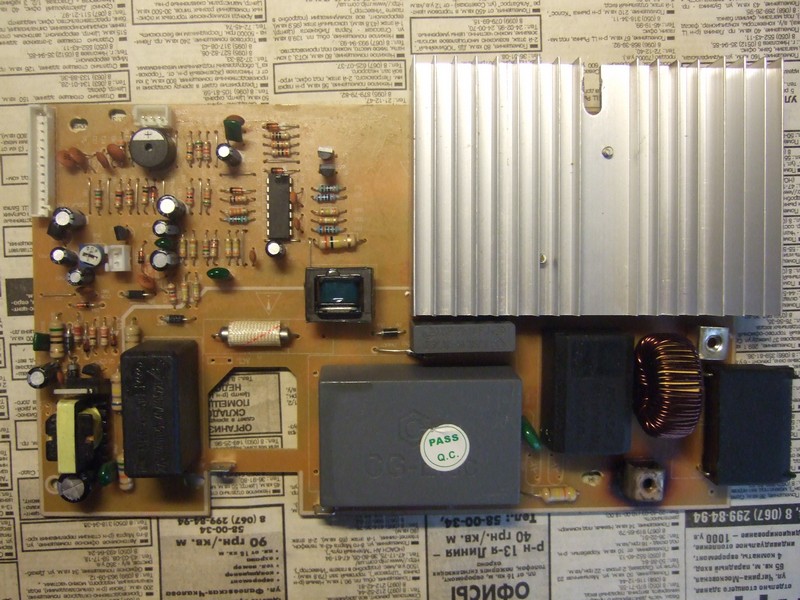

Господа!
Очень надеюсь на Вашу помощь в ремонте индукционной плитки, ибо она есть предмет важной необходимости на моей стройке. Квалификация так-себе, давно, лет 20 с гаком назад, занимался ремонтом телевизоров, так что кое-что еще должен помнить. Плита прослужила два сезона. За это время один раз отгорало крепление клеммы главной катушки индуктивности (видно на фото), - подпаял, - все нормализовалось. Спустя несколько месяцев, просто при попытке очередного включения не подала признаков жизни. Пытался в сети найти схему, не получилось. Подскажите где поискать. Да и по ремонту индукционных плит в сети еще немного написано, вроде. Задача состоит в том, чтобы с наименьшими затратами (то есть, я понимаю, что можно тупо начать менять все на плате) найти неисправность. Прилагаю фото, правда, не смог открутить радиатор пока, сорвал шлиц на одном из китайских винтиков. Думаю как с ними бороться... Посоветуйте пожалуйста, порядок проверки элементов и/или возможные причины болезни, если возможно, с обоснованием. Заранее благодарен.
(113.38 КБ) 9383 скачивания
(150.96 КБ) 7110 скачиваний
(141.19 КБ) 6320 скачиваний
(163.64 КБ) 5490 скачиваний
(155.82 КБ) 6769 скачиваний

Помню, что на нашем форуме кто-то давал принципмальную схему индукционной плиты, выходные транзисторы были типа IGBT. Под радиатором, скорее всего, они и расположены.
Floater
Сообщения: 46
Зарегистрирован: Сб апр 09, 2011 15:47:02
Re: Индукционная плита Orion OHP-18B
Сообщение Floater »
И какая из этих микрух программируемая? Что-то у меня сомнения насчет применения здесь такого контроллера.
Если бы я знал такого специалиста и не знал как эти "специалисты" занимаются кидаловом, я бы и не парился, но к сожалению большинство пока что смотрит на эти плиты квадратными глазами...
Фото я приложил, ткните мне, плиз, в диодный мост. И я, вобщем-то, специалист по компам. Поэтому, полагаю, если бы были программные проблемы, - признаки жизни остались бы.
Чтобы не спалить тестер при замерах нужно заглянуть в схему или это правило тоже устарело? Кроме того, чтобы померять в рабочих режимах надо кастрюльку поставить, как я понимаю, иначе непонятно, что должно показывать. А с кастрюлькой я что-то не представляю себе как померять...
Сэр Мурр, действительно, те поломки о которых хоть что-то удалось накопать в сети касались этих транзисторов. Но, если я правильно понял, при этом плита выдавала разные ошибки, а не вырубалась.
Форум вроде перерыл, где-то попадалась схема, но явно не такая... Щас буду дальше рыть...

Floater писал(а): Блок питания... Что здесь под этим подразумевается?Но я не вижу здесь ни одного диодного моста.
Моста , как такового , может и не быть. Если Вы спец по компьютерам , то , наверняка видели блок дежурного напряжения . На Вашей плате что-то очень похожее имеется . А на питание блока управления много и не нужно. Проследите по дорожкам от сетевого разъема . Не может не быть БП.

Фото KUK006 , слева.

Я же не говорил что его нет. Просто не доходят руки содрать этот радиатор... Хорошо бы еще без потерь... Подозреваю что там-таки стоит нехилая диодная сборочка... Впрочем, увидим... А про блок управления... Ну, моя интуиция, что-то молчит по этому поводу... А я ей почему-то верю... Хотя законы Мерфи еще никто не отменял, это верно... Ладно, пока все-таки в поисках схем...

Очень похожа на мою CLATronics.
Ремонтировал трижды. Всегда одно и то-же.
Летит IGBT транзистор (под радиатором ). Менял на 4PC50U плюс защитный диод серии HFA на 600 В 12 А, в ТО-247, диод лепил навесом без радиатора.
Типовая схема есть на сайте Володина, в "схемы" - плитка (варочная панель) Эленберг какая-то.
Силовуха один в один. Управа не летела ни разу.
Знакомец работает в СЦ по бытовой технике, статистика - 95% - сила.
Коротко так- индуктор (катушка) получается с внешним магнитопроводом (кастрюля, сковородка) :)) . Хотя в нем и вставлены ферриты .
От размера, материала, расположения посуды добротность танцует, нагрев диода существенный, подозреваю, что очень большие индуктивные "выбросы".
Их "призван" погасить встроенный диод транзюка, но он не справляется. Отдельный внешний калится оч. сильно ( иногда).
По питалову - все стандартно - фильтр помех, мост, несколько емкостин ( не электролитов) , + 310 В идет на индуктор, который включен в коллектор IGBT.
За режимами следит проц, Е5 - мало питания (сети), Е2 - перегрев (датчик в центре индуктора).
Где-то так.

Судя по фото (горелая клемма) у тебя возможно IGBT пробило, и +310 поперло через индуктор вульгарно как постоянка :shock: .
Для ремонта я бы откинул + 310 В от сети вообще,оставив только БП управы, и поглядел, генерятся ли управляющие импульсы на затвор силового транзистора. Длительность их должна меняться при изменении мощности ( с упр. панели).
Затем проглядел бы внимательно индуктор на предмет "нагревалости" изоляции литцендрата, которым он намотан. Возможны варианты :cry:
Датчик температуры в центре индуктора может тупо выпасть :)) , он должен сидеть на КТП, с хорошим контактом к керамической панели. У меня он подпружинен, а крепеж пружинки гуано, переделал :))

Радиатор снял. Там-таки оказалась диодная сборка (тот самый диодный мост)) D15XB60, похоже живая. Транзистор H20R1202 (дата шит присутствует). Завтра найду лампочку на 12в проверю...
Энди, спасибо за ссылки и советы. Транзистор при снятии радиатора пришлось выпаять, так что буду проверять лампочкой. Тестером звонится только эммитер(+) - коллектор(-), там 440Ом, что, я так понимаю, позволяет надеяться, что он живой... В остальных направлениях - глухо. Поправьте меня, если я неправ...
