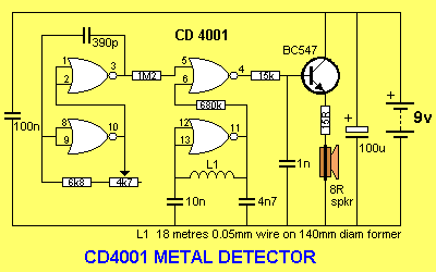

Помогите пожалуйста разобраться с этой схемкой.
какая дистанция обнаружения будет у прибора?
