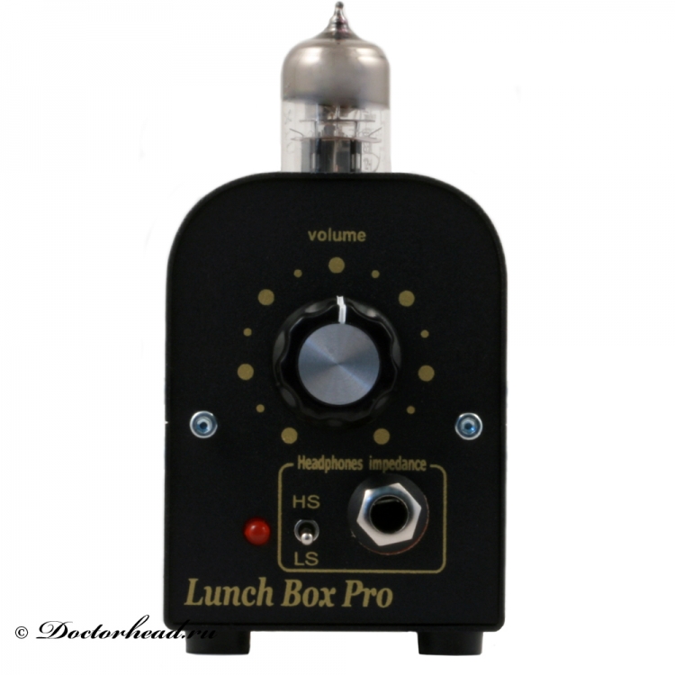

Мяу всем котам! Может и повторюсь с некоторыми темами. Но у меня такой вопрос: как подключить к усилку на схеме (она в прикреплённом файле) наушники сопротивлением 32 ома? Если можно то без согласующего трансформатора.
Просто увеличь ёмкости выходные С3 до 500-1000мкф и всё.
Паяю уже 60лет.
- Сообщения: 40
- Зарегистрирован: Чт ноя 19, 2009 03:58:29
- Сообщения: 151
- Зарегистрирован: Ср авг 25, 2010 22:18:10
Будь готов, что выше 0.9-1В выходное не будет, расчетное выходное сопротивление не выше 210-240Ом
Насколько я понимаю это схема лампового Laconica. И к этой схеме не рокомендуется подключать уши меньше 120ом.
С низкоомными работать будет, но тихо и с большими шумами.

ага он самый, но попалась мне на глаза версия усилка ихнего с переключателем для низкоомных и высокоомных ушей (на приложенном файле)TRIOD писал(а):Насколько я понимаю это схема лампового Laconica. И к этой схеме не рокомендуется подключать уши меньше 120ом.
- Вложения
- усилок с переключателем
- (180.12 КБ) 2025 скачиваний
А там при переключении на низкоомный режим последовательно с выходом подключается резистор на 120ом.
Только абсолютная пустота бездны принесёт мне покой.
