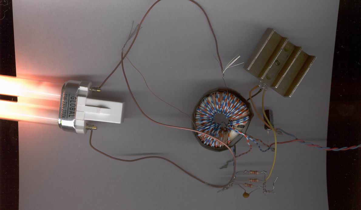

Господа здравствуйте.
Помогите! Объясните пожалуйста в чём может быть причина, ошибка!!??
Объясняю ситуацию.
Я Собрал Преобразователь для ЛДС на блокинг-генераторе. Автор - Алексей.
На транзисторе КТ805БМ (правда , транзистор бу. Если это, что то меняет хотя я его несколько раз менял даже на другие) Ток базы равен 1.50-1.60А Лампа импортная и наша по 18 Вт. Наша лампа ЛДС длинная обычная( с двумя нитями 4 контакта) и ( импортная с одной нитью 2 контакта).
Так вот если подключаю нашу ЛДС с двумя нитями 4 контакта (один контакт от повышающей обмотки трансформатора на оду нить лампы , а другой на другую) то лампа горит! Но!! Очень тускло!
А вот импортная лампа загорается при присоединении всего одного провода от повышающей обмотки трансформатора! Но!! Очень тускло! А при присоединении к двум контактам лампа вообще не загорается!
При этом конденсатор С1 10мф (на схеме) очень греется! Хоть при включенной лампе , хоть без неё. Транзистор греется не очень сильно.
Помогите, пожалуйста разобраться в чём тут дело.
1 Почему может греться конденсатор? 2 Почему лампа горит тускло? 3 Почему лампа зажигается от одного провода преобразователя и почему не горит при подключении двух проводов?
P.S. Вся схема запитана от блока питания 12В. При подключении преобразователя к блоку питания у блока питания начинает сильно греется выпрямитель на Д226. (Боюсь , что при подключении к аккумулятору его просто замкнет)
Фото ламп использованных мной в схеме прилагаю.

Лампа, которая с двумя контактами, возможно имеет встроенный стартер. Т.е. если взять стандартную схему включения - 2 вывода - это выводы от разных нитей, а 2-х других нет, потому что на них висит стартер. Но здесь, как я понял, 3-х или 4-х дуговая лампа (светоэлемент) от КЛЛ с ЭПРА. Это весьма интересная штука. Фактически можно считать, что это 3 или 4 лампы, соединенных последовательно. Конструкция компактнее, светоотдача меньше по сравнению со "спиралью" такой же мощности. Стартера там нет, потому как в цоколе КЛЛ ЭПРА спрятан. С числом выводов несовсем понятно.

1. Конденсатор греется в том случае, если у него большая утечка или он пробит. В нормальных условиях он либо холодный, либо чуть теплый. Может от соседних деталей подогреваться
2. Лампа U-образная? Покажи её нормальный вид. Т.е. там несколько ламп в куче было? Если U-образная с двумя контактами — это со стартером. Наличие стартера — это проблемы.

Уважаемый ИРБИС Да лампа U образная с двумя контактами.(Сейчас попробую ее отсканировать, так фотки нет) Преобразователь пока собран вообще навесным монтажом.(пробно). Ну если с конденсатором почии всё ясно. То как же быть с другими вопросами? 2,3? и глапвное Почему греются диоды и незамкнёт ли акумулятор при подключении преобразователя?

1. С лампой ясно - там стартер и он все портит.
2. Д226 имеют выпрямленный ток 300 мА максимум. В нашем случае (без учета потерь) на 18 Вт лампу от источника 12 В нужен ток 1,5 А. Вот тебе раз!
3. Если конденсатор пробит или с утечкой - соответственно у тебя и мост перегружен — это два!
4. Из п.2 и 3 предполагаю, что мост (один или несколько диодов) пробит и на преобразователь идет переменка.
Что делать, надеюсь, понял.
