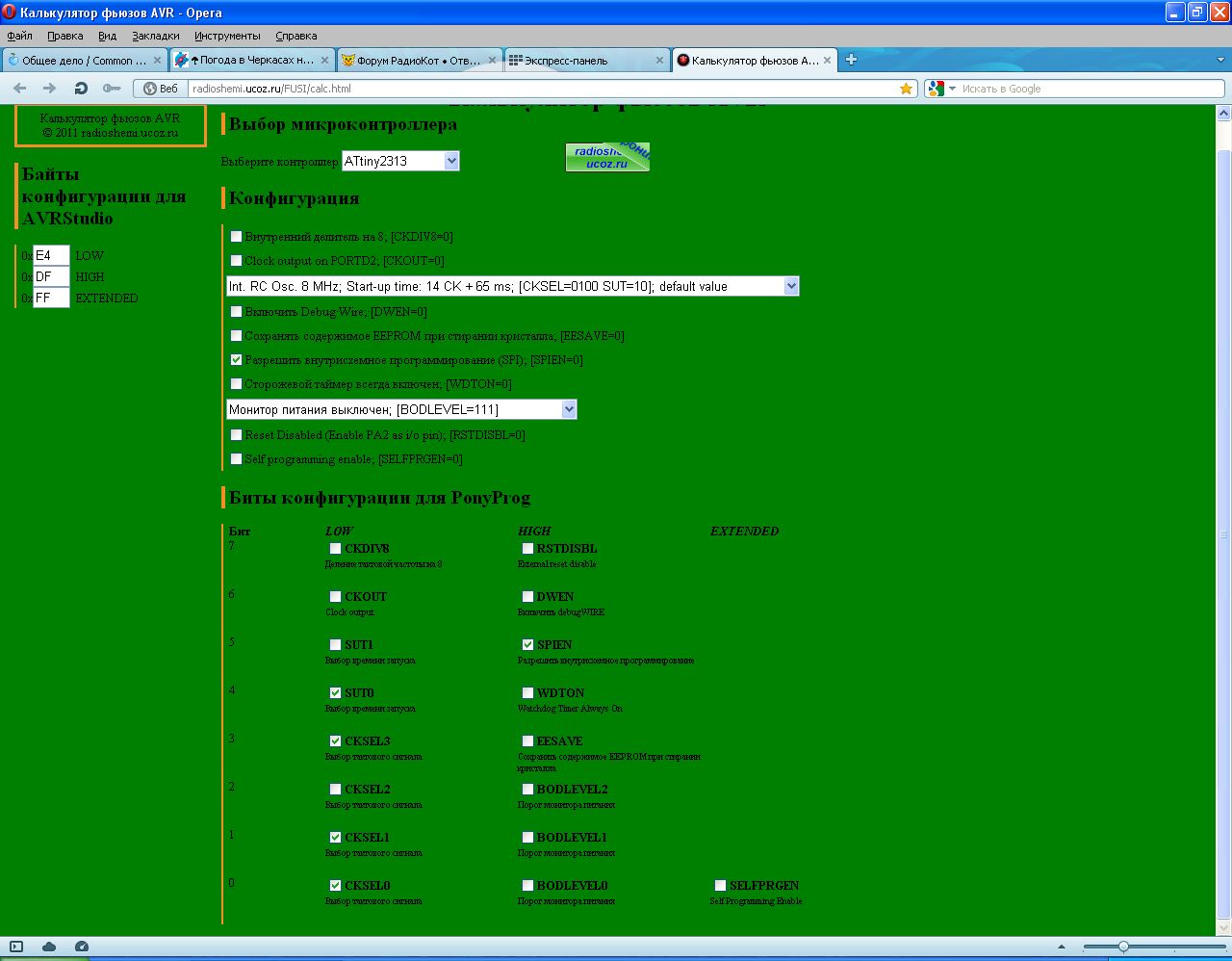

Собираю регулятор как у автора http://radiokot.ru/circuit/digital/home/74/ . Но в програмировании мк новичок. Есть програмаотр stk200/300 http://easyelectronics.ru/programmator- ... v-avr.html . Шить собираюсь с помощью CVAVR. У автора в статье ничего не сказанл о фьюзах. Кто повторял схему пожалусйта помогите правильно прошить.
 Заголовок сообщения: Re: микроконтроллерный регулятор температуры бойлера
СообщениеДобавлено: Пн сен 03, 2012 22:41:14
Зарегистрирован: Вс ноя 15, 2009 19:31:41
Сообщений: 6
В общем повторил я эту схему, с помощью cvavr прошить не удалось - неправильно выставил фьюзы, а второй мк шить отказывался. Воспользовался калькулятором фьюзов и ponyprog. Прошил с первого раза. Устройство работает нормально, правда греется симистор, проблема решится установкой на больший радиатор. Автору спасибо за даный проект.
СообщениеДобавлено: Вт сен 04, 2012 16:45:53
Сообщений: 6
attiny2313a, калькулятор фьюзов http://radioshemi.ucoz.ru/FUSI/calc.htm ... ATtiny2313 .

Развел плату. Спаял. Не заработало. Плату проверял несколько раз вроде ошибок нет. Программировал ponyprog. Фьюзы выставлял согласно калькулятора приведенного выше. Пробовал два МК один ATTINY2313A, второй ATTINY2313-20 оба новых. При включении устройства «загораются» два светодиода, цифровой индикатор молчит. На выводах МК напряжение присутствует только на выводах питания. Т.е. вроде бы не запускается МК хотя прошивка считывается. Может неправильно я выставляю фьюзы?
В прикрепленных файлах скрин ponyprog при считывании с МК и фьюзы, а так же плата. Может кто, что подскажет в чем причина?
Мож позндо пишу, но чтобы другие не наступали.
Причина в том, что Вы залили в контроллер не скомпилированный (текстовый) файл.
Это видно по прикрепленному Вами изображению.
Файл boiler.c , нужно скомпилировать, получится файл boiler.hex, его-то и нужно заливать.
