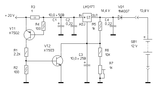

Барсик
Сообщения: 3459
Сообщение Барсик »
SanyaNet писал(а):Потуги моего мозка не дали ясного представления о подении напряжения и токе на R1 при подключении в качестве нагрузки аккумулятора 12 V ёмкостью 1.2 А/час разряженного, например, до 11 вольт.
Могли бы теперь и сами разобраться. Аккумулятор разряжен до 11 вольт и подключён к выходу X1. На резисторах R2 и R3 - 11 вольт.
Считаем ток через резисторы R2 и R3. Током, который течёт через вход1 микросхемы, принебрегаем: 11/11000 = 1 мА.
Считаем падение напряжения на резисторе R2: 0,001*1000 = 1 В.
Вспоминаем, что суммарное падение напряжения на резисторах R1 и R2 должно быть 1,25 В. Следовательно, на резисторе R1 падает 1,25 - 1 = 0,25 В.
Считаем ток через резистор R1: 0,25/1 = 0,25 А. Этот ток течёт в аккумулятор и резисторы R2 - R7. Очевидно что ток через резисторы намного меньше, чем 250 мА, и им можно принебречь.
Т.е. можно сказать, что зарядный ток для этого случая будет 250 мА. Что заметно меньше, чем чем рекомендованный для аккумулятора на 7 а.ч. (должен быть 700 мА). А самое неприятное, что по мере заряда аккумулятора, это ток будет ещё уменьшаться.
Вот обещанная схема, которая несколько лучше. (все с трепетом смотрят на новую схему, которую я прикошачил к сообщению)
Пока ток заряда меньше 600 - 700 мА, транзисторы VT1 и VT2 закрыты и никак не влияют на работу LM317, которая работает как стабилизатор напряжения. Как только аккумулятор пытается откушать больше, чем 700 мА, транзисторы начинают открываться и часть тока
через делитель R5 - R7 ответвляется на землю через транзистор VT2. Напряжение на выходе уменьшается. Таким образом, зарядный ток ограничивается на уровне примерно 700 мА. Аккумулятор можно оставлять подключённым к этому зарядному устройству неограниченно долго, т.к. напряжение на нём (13,8 В) будет соответствовать буферному режиму.
Схема позаимствована из статьи в "Радио", номер 12 за 2004 год, стр. 29 - С. Голов. Автоматическое зарядное устройство для свинцово-кислотной аккумуляторной батареи. Эта статья настоятельно рекомендуется к прочтению. Там очень правильно написано, как

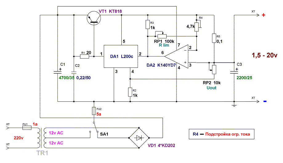

FOLKSDOICH
Сообщения: 1582
Откуда: М.о.
Сообщение FOLKSDOICH »
В Митино L200 стоит 30 руб. А схему я на ней делал вот такую. Пашет отлично.
(22.6 КБ) 4743 скачивания
