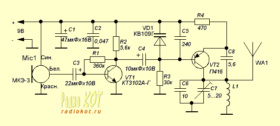

Собираю данный передатчик, но так как я хочу плотно заняться изучением электроники, хочу знать его принцип работы.
На данный момент, возникли вопросы:
1. С микрофона, с его выхода (белый вывод) идет сигнал и попадает сразу на конденсатор С3 (22мкФ, полярный). И вот такой вопрос, как ток пройдет через конденсатор и попадет на базу транзистора VT1? Конденсатор же, не пропускает ток? И вообще, какова его цель?
2. Какова цель резистора R1?
Спасибо, за уделеное время.

Конденсатор не пропускает постоянный ток, а переменный, каким является и звуковой сигнал, очень даже легко.
R1 задаёт смещение на базе транзистора, заставляя его работать на линейном участке характеристики. То есть, от него зависит будет сигнал искажаться или нет.

Про эту схему тут много писали и каждый раз приходится писать, что здесь нужно выбросить варикап VD1.
Он здесь лишний и не нужен.

А зачем тогда он нужен конденсатор С3, если он просто пропускает переменный ток?

Нам нужно создать для транзистора два условия, подать на базу определённое постоянное напряжение, то есть заставить транзистор работать в линейном режиме, и подать с микрофона переменное, чтобы его усилить. Если бы сделать так, чтобы с микрофона кроме переменного напряжения ещё и поступало постоянное, чтобы создать нужный режим транзистору, то тогда конденсатор был бы не нужен.

Я уже говорила, что R1 служит для того, чтобы задать определённый режим транзистору, без него транзистор не будет работать усилителем. А конденсатор просто разделяет микрофон и транзистор по постоянному току, чтобы они не мешали друг другу. А по переменному току конденсатор можно представить как перемычку, короткое замыкание.
С4 служит для этого же и также работает.

ex-trim писал(а):
А накапливаются на второй пластинки конденсатора
Я же сказал, что пока забудь про пластины. :))
Просто запомни, что конденсатор проводит переменный ток и не проводит постоянный, а катушка наоборот.
Она хорошо проводит постоянный ток и плохо переменный.
Теперь на схему передатчика смотри.
На выходе микрофона есть и постоянное напряжение и переменное. Если постоянное напряжение с него попадет на базу, то режим транзистора будет неправильным и он не будет усиливать. Нам нужно на базу подать только переменное напряжение с микрофона, а постоянное с него задержать.
Вот там и стоит конденсатор С3 между микрофоном и базой.
Переменное через него попадает на базу, а постоянное не проходит.
В точности так же и С4
Только там с коллектора на базу нужно передать только переменное напряжение, а постоянное опять не пропустить.

Вот где оказывается где кот зарыта. :-) Блин, как я мог забыть, что в микрофоне есть поливик и резистор из-за которого на выходе микрофона есть напряжение. Спасибо большое за объяснение.

И сколько питание на микрофоне у Вас получается?
Не забывайте, что там полевой транзистор и при напряжении порядка 0,7 вольта, что там на базе транзистора он совсем плохо будет работать.
Хотя все это уже обсуждалось и не раз.
Вот например.
viewtopic.php?p=216366#p216366
В начале темы там микрофон тоже непосредственно включен, но там на базе напряжение хотя бы больше, чем в Вашей схеме.
