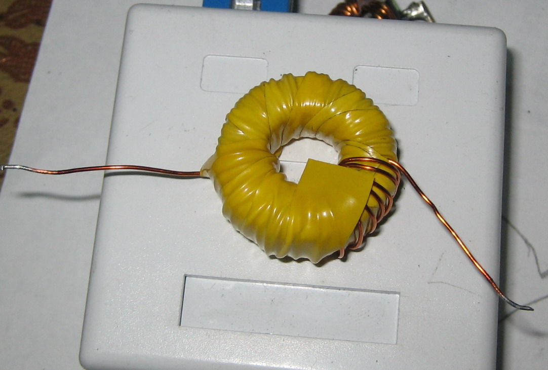

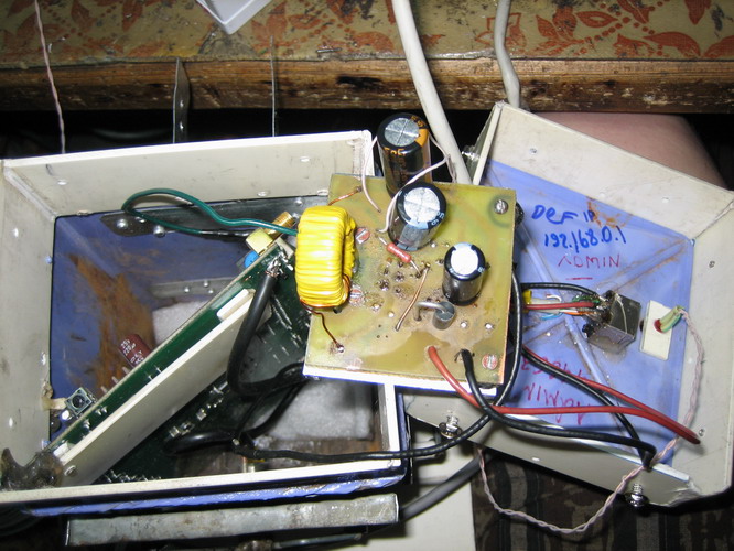

приветствую всех!
решил по даташиту собрать типовую схему включения для LM2576-5 dc\dc.
нарисовал\протравил\собрал = поначалу делала вид что работает, пока не вынес на крышу.
оказалос что точка не стартует., навалил напряжения- ей пофиг, навесил кондеров-пофиг, давай разбираться...
вообщем беда :
при питании от 10..12вольт мала мала работает (нагружаю лампочкой 6в 0.8А (криптонка))
при питании свыше 12 вольт лампочка светит в пол накала (несколько раз наблюдал изменение яркости свечения лампы) , на выходи 4.5в..4.7в.
давай перебирать поставил вместо КД2994А - 2 чип диода шотки 10bq100 (1A)
керамикой электролиты зашунтировал
и дошел до гадости под названием дросель. (кровосос) вообщем
зажал в дрель ферровый стержень(длинный) и накрутил в 1слой намотку - мало, в 2 слоя намотк у- хренпоймешь(мало).
содрал с видеокарты дросселек - мало, скрутил 3 штуки в кучу- мал-мала заработало.
ОгА-
выдрал из БП от компа дроссель - мало, содрал намотку- перемотал свою - на первый слой легло где то 60витков, подумал маловато будет - во второй слой доматал остатки провода, в сумме гдето под 80 витков вышло. один фиг не пашет нормально.
уж не кренки ж мастрячить... с субботы парюсь...
спецы! подмагните пожалуйста....
всем заранее оочень признателен!!!

У меня вопрос... А как бе посчитать дроссель перед всем вот этим вот - не ага? Хоть приблизительно? И разница между материалами типа "стержень" и дросселем из БП (подозревааю - выходным групповым) и с видяхи - не очевидна? просто какой-то странный подход... Если я правильно помню, там дроссель "накопительный" нужен... С зазором, например, или из спец. материала, для этого предназначенного.

Krazy_killer писал(а):при питании свыше 12 вольт лампочка светит в пол накала (несколько раз наблюдал изменение яркости свечения лампы) , на выходи 4.5в..4.7в.
Свист от дросселя при этом слышно?

Murav писал(а): Свист от дросселя при этом слышно?
да вроде как писчит чето но елезаметно.
а вообще я вчера добрался до нее основательно . перекинул на новую микруху(та тоже новая была)-оно заработало, но точка с длинного кабеля не стартовала, заметил что сильно греется мост- выкинул, чето както нендежно показалось,
повесил LOW ESR 2200мФ кондер довеской на выход, и керамику на 0.47мФ ,
на вход диод fr307 от переполюсовки...
вроде расчихалась схемка то, даж практически не греется. при томже дросселе с бп (НЕ групповой сабилизации).

Krazy_killer писал(а):да вроде как писчит чето но елезаметно.
Значит скорее всего возбуд в цепи обратной связи. Микросхема имеет встроенную компенсацию обратной связи, поэтому скорее всего не соблюдены какие-нибудь требования к самой схеме.
Земля на плате соенинена правильно, в одной точке, или как попало? Насколько длинная дорожка между выходом схемы и входом FB и откуда она идёт? На входе схемы конденсатор какой?
Krazy_killer писал(а):кстати в мастеркитовском наборчике тоже дроссель с стержня зделан - дето 5см длинной и в один ряд намотка
На такую схему скорее всего хватит Ш-образного дросселя размером где-нибудь в районе 2см(E20/10/6 или около того).
А у мастеркита тоже вполне могут быть ошибки и схемы сделаные по принципу лишь бы работало.
Wladimir_TS писал(а):При савозбуждении в цепи ОС дроссель начинает скорее стрекотать. А если свист - это или намотка плохая или частота преобразования низка (пропуск импульсов) - возможно из-за малого тока нагрузки. ШИМ стабилизаторы не любят режим холостого хода.
Возбуждение может быть на разной частоте, в том числе и в районе 10-20кГц. Частота у этого преобразователя всегда постоянна и используется широтно -импульсная модуляция, так что из-за малой нагрузки свиста быть не может. Кроме того понижающие преобразователи вполне нормально относятся к малой нагрузке. Так что единственная причина свиста - возбуждение.
кондер на 1000мФ электролит, земля ну почти как попало, хотя и почти в одной точке. дорожки от выводов на дроссел по полтора сантиметра
Возбуждение может быть на разной частоте, в том числе и в районе 10-20кГц. Частота у этого преобразователя всегда постоянна и используется широтно -импульсная модуляция, так что из-за малой нагрузки свиста быть не может. Кроме того понижающие преобразователи вполне нормально относятся к малой нагрузке. Так что единственная причина свиста - возбуждение.[/quote]
вообще доланный роутер не запускался оказывается изза неправильо обжатой витухи, чертова нитка попала в рзьем и там не четко видно было что нетот цвет не на своем месте.
вообщем хреновина устанолина на мачту и какбы работает -но линк не установлен- походу надо пелленг коректрировать по азимуту. да и длинк слабомошный (DIR-615)
на входе как я писал электролит 2200мФ и лоуеср 2200мФ и 0.47мФ пленочный. и смд по середке ненаю номинал-выдрал с платы управления двиглом с патифона...

Тоже мучился долго пока не сделал все рекомндуемые связи короткими,
как в даташите
