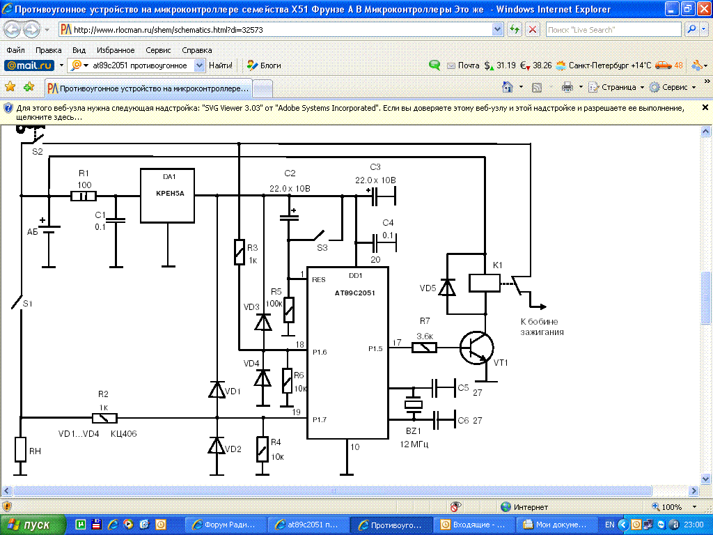

В большенстве случаев, я встечаю следующее включение транзистора в цепь.
Транзистор PNP - эмиттером в точку с более высоким потенциалом "+",
транзистор NPN - эмиттером в точку с более низким("-").
Но встречаются схемы, где все с точностью наоборот! Это зачем?
Что такое "открытый коллектор"? Вот эту информацию я и ищу.......
Во вложениях есть схема, где как раз такой пример. Он из книги. И эта схема у меня не работает при тех же комплектующих. Задал вопрос автору книги. На это он мне ответил, что это было очень давно...... ). Может подскажете что-нибудь?

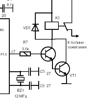

Re: Проблема управления транзистором
Хех, ну для этой именно схемы (противоугонка) лучше или полевик (MOSFET) поставить с буковкой L, как советует SmarTrunk, либо ещё один транзистор добавить для усиления тока.
Коллектор первого транзистора можно подключить к 5В или к 12В через резистор в несколько кОм.
