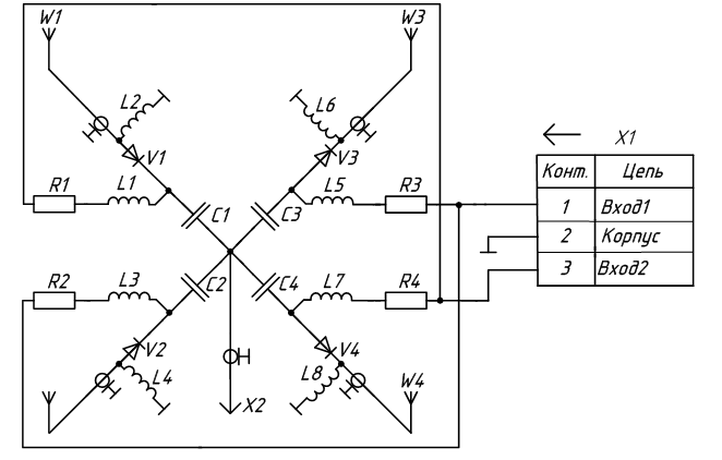

вот, что должно получиться, заминка со звуковой картой, измерять придется че там на выходе, нушники свои резать))))

Я ,так понимаю ФНЧ на радио частоту 100 МГц,так возьми антенный фильтр первого ТВ поддиапазона , таких схем достаточно в нете.Если влом искать,то Т фильтр первого порядка такой две катушки на оправке 4мм проводом о,31 шаг 0
,3 намотать ,спаять в послед,в точке соединения -кондёр 12п и на массу .ВХОД НОЁ\ВЫХОДНОЕ R 50-75 Om. А так-для чего оно тебе ,мож,что поэффективнее подскажу...если нужно более крутой фильтр-каскадируй ,если уж совсем крутой ,я имею в виду по скатам то дам данные по позже ,но нужны точные входные параметры.

конденсатор нужен для подавления шумов коммутации... сигнал принимаю на частоте 150 МГц. Вот еще, может знаете, я собираюсь управлять пин-диодами с помощью звуковой карты, и, соответственно, параметры линейного выхода мне не известны, торможу с выбором диодов

ну так это тебе не фильтр нижних частот нужен, а попроще,дроссель индуктивностью эдак 10-100мкГн и кондёр эдак 0,1-0,33мкФ,т.е. развязывающий фильтр,на схеме ты их обозначил , если этому Г плечу со стороны подачи управляющего напяжения врезать резюк 1 -3КОм ,возможно реализуется схема мягкрго включения (переключения).Пин диоды-любые с наименьшей ёмкостью перехода,маломощные,повыдирай из телевизионных неисправных тюнеров,их как грязи в ремонтных мастерских,или без заморочек ставь,любые кремниевые импульсные,типа кд503,221 и т.д.Главное чтобы звуковуха вльта 2 выдавала постоянки.А вообще -зачем тебе такая приблуда,телефонные радиоудлинители выцыпать ,или милолицих,пеленговать.Для этого очень эффективна "охотниа на лис" на 144 МГц.

Это не те диоды, слишком маленький прямой ток. Наши были КД409, 420, Д311, КД503, 512 или 514. Импортных пинов полно за копейки, в тех же селекторах каналов или спутниковых дисек коммутаторах. На радиосканнере была такая же тема, там народ и фотки выкладывал, где и что использовать.

антенный блок (рабочий)

Глянул схему антенного блока.... блин ведь это то что я давно искал!!!!)) спасибо))))
