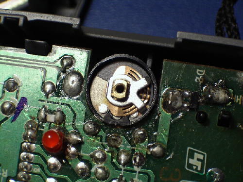

есть у меня карманный приемничек(sony icf-s22), через полгода активного пользования зашуршал регулятор громкости, шуршит он в секторе начальной громкости, затем пройдя этот сектор дальше не шуршит, но это уже слишком громко и я редко на такой громкости его слушаю,
хотел поменять регулятор (переменный резистор с выключателем)
но не нашел такого же, а уродовать приемник - лепить горбатого из других неподходящих по размеру деталей не хочу...
Поэтому у меня мысль, подскажите как это правильней сделать.
Учитывая, что регулятор износился в начальном секторе (первые 10%),
остальной сектор впорядке, то нельзяли начальный уровень громкости перенести из плохого сектора в хороший, какбы увеличив общее сопротивление переменного резистора (последовательно поставить ему какой-то постоянный резистор), т.о. нужная мне громкость перейдет дальше, за износившийся сектор.. правильно мыслю ?

Если есть доступ к токопроводящей дорожке - попробуйте сначала восстановить имеющийся резистор. Для этого сначала промойте дорожку спиртом, а затемь смажьте техническим вазелином (раньше им заполняли высоковольтные герметичные металлобумажные конденсаторы в прямоугольном металлическом корпусе). Попробуйте чуть-чуть подогнуть щеточку ползунка (если это возможно), чтобы она стала на другое место радиуса дорожки. Таким образом удается восстановить переменные резисторы в 4-х случаях из пяти. В пятом - просто меняется резистор.

всем спасибо за советы, решил начать с простого - протер спиртом. Теперь не шуршит..
другой вопрос.
диапазон громкости у резистора небольшой - первая 1\4 оборота и максим.громкость достигнута, остальные 3\4 добавляют только хрипа, в результате громкость трудно тонко отрегулировать.
Подскажите, отчего зависит эта плавность, как растянуть диапазон ? Другими словами: колесо крутишь-крутишь а громкость прибавляется потихоньку..
И еще, многие радиоприемнички используют в качестве антенны провод наушника, не знаю так ли в данном аппарате, ибо имеется встроенный телескоп, но при плохом приеме когда он не помогает, то подключенные наушники с проводом длинной больше двух метров
тоже особо не улучшают приема.. Знаю, что как-то через конденсатор соединяют телескоп с гнездом наушника.. не знаете ?

Тонкая регулировка достигается уменьшением сопротивления резистора и диаметром ручки )))
но не в вашем случае )))
Поставьте постоянный резистор к средней ножке последовательно
1-5кОм это избавит от хрипов, подобрать экспериментально...
А лучше поставить новый переменник меньшего сопротивления (если найдете) к крайней ноге (не минусовой) допаять постоянный резистор до номинала старого переменника, даже чуть больше, раз хрипит и усе.. или посмотреть по платке, если таковой имеется то заменить на х+1...5Ком ))
