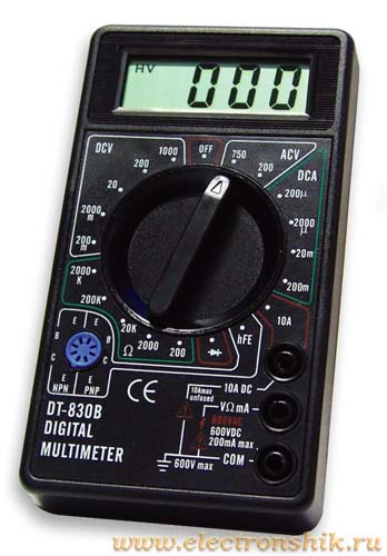

Так как я новичёк, решил купить себе измеритель по-дешевле :) Однако к сабжу не идёт никакой инструкции. В интернете тоже инструкции не нашёл. О производителе вообще ничего на приборе не написано, даже made in china нигде нету. Измерял им баттарейки, вроде правильно меряет. Вот его фотка:
http://images.channeladvisor.com/Sell/S ... lmeter.jpg
Однако есть пара вопросов:
Можно его тупо воткнуть в розетку где 220 В? Он не перегорит? А то нам на уроках физики всё время говорили что нельзя вольтметры в розетку сувать потому что перегореть могут, нужно только напряжение на замкнутой цепи снимать. Я им напряжение в телефонной розетке мерял, вроде не сгорел...
Никто не знает как им температуру мерять? На коробке написано что можно, а как это сделать не понимаю, вроде ж нет такой опции в нём.
И вообще, какого вы мнения об этом мультиметре?

У этих приблров , при разряде батареи, есть склонность завышать измеряемое напряжение. Сетевое напряжение можно измерять, только ПРЕДВАРИТЕЛЬНО установив вид и предел напряжения. Сначала воткнуть, а потом устанавливать- КАТЕГОРИЧЕСКИ НЕЛЬЗЯ! :evil:

Так, ну это тот тестер самое простое и самое хорошее что можно порекомендоваь новичку, ибо толково меряет напругу, сопротивление и ток. Вроде там ещё есть пара опций, сам никогда особо не пользовался. А измерение температуры - есть несколько разновидностей 830 тестеров, у одних тепереатура меряется, у других генератор есть у третьих ещё что-то. По поводу втыкания в розетку - нужно только не забыть выставить предел 700 В переменки (700 ACV) и тогда он спокойно меряет там напругу (сам так регулярно делаю). Единственная опасность, которая может при этом приключиться - поверхностный пробой внутри тестера. Но если воздух сухой, то не должен пойти. Так что с удачной покупкой тебя

Судя по картинке, им нельзя мерять температуру - нет соотв. предела для этого (обозначается Т, Темр, гр. С и т.д.). Кроме того, в коробке еще и термопара должна лежать.[/code]

на коробке мультиметра написаны пределы измерений и погрешности для них. Вот пример одной записи:
Function: DCV
Range: 20V
Resolution: 10mV
Accurate: плюс/минус (0,5% + 3)
Ну что означает первых три пункта и так понятно. А как определить погрешность? В украинской метрологии погрешность так не обозначается. Это означает "относительная погрешность 0,5% + максимальная погрешность на 3 (тоесть, на 30мВ)"?

Нет, это выражение погрешности означает 0.5% от предела измерения плюс три цифры младшего значащего разряда. Для предела 20 вольт это будет +-0,13вольт.
