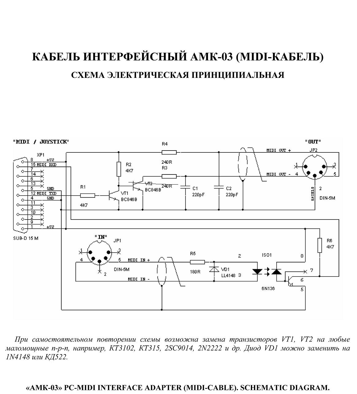

Нашел в инете две схемы провода MIDI, для подсоединения синтезатора к компу. Не пойму, какая из них правильнее (причем обе носят название AMK-03). разница в одном резисторе (и фиг с ним) и в распайке Din-5. Если кто знает, посдкажите, что вернее.
P/S/ И заодно, мож кто знает, как собрать провод без всей это оптронной развязки. Хуже конечно, но запар меньше...

Судя по схеме напоминает:
http://www.radiokot.ru/forum/viewtopic. ... 2%EE%E3%EE
На max232 должно подойти...
...описание самого интерфейса здесь выложите (ссылки) посмотреть.

Проверяли работу данной схемы? Просто меня друг просит изготовить точно такой же кабель. Причем желательна длина 3м. А на схеме про ограничение длины ничего. Я так понимаю подразумевается, что будет зависеть от качества экранированого кабеля :tea:
________
С длиной вопрос отпал. По стандарту MIDI длина кабеля до 15м
Avarges
Сообщения: 512
Зарегистрирован: Вт дек 22, 2009 02:24:50
Сообщение Avarges »
serg_svd писал(а):А на схеме про ограничение длины ничего. Я так понимаю подразумевается, что будет зависеть от качества экранированого кабеля :tea:
В схемах где идёт цифровой сигнал по проводу на низких частотах (миди это 32 кГц - низкая) внешние помехи практически не могут влиять.

Лично я недавно собрал по схеме http://man-s.boom.ru/ferrum.htm
Схема MIDI-кабеля 1.
Долго парился. Команды приходили не те. В итоге оказалось, что комп выдает нехилые помехи на микросхему из-за чего она лепит какую-то фигню. Странно ведь это всего лишь оптрон. Проблема решилась заменой R1 на более низкоомный вариант.
А в целом схема работает и на прием и на отправку. Не перепутайте где написано IN это "вход" компьютера и в то же время выход синтезатора или чего-либо еще.

В MIDI-кабеле нет никаких оптронов, вы чтото перепутали... Оптрон стоит на входе , в самом устройстве... В компьютерах MIDI-порт слегка неполноценный, там, действительно, оптронов нет, и нужен несложный конвертер для подключения стандартного устройства... А можно и просто два проводка подключить - и даже работать будет (на передачу - без проблем...)...

На передачу то будет работать.
А вот на прием ... лично у меня без оптрона не работает.

В общем погуглил вчера весь вечер, рекомендуют везде схему кабеля АМК-03.
То что MIDI IN это вход компьютера это я догадался по включению оптрона. Но меня вот что заинтерисовало. Разъем OUT подключен общий провод (экран) ко второму выводу. А в разъеме IN подключены только сигнальные без общего поровода. То есть экранирование подключено только со стороны компа. Это ошибка или нет? На обычных шнурах MIDI с 5-штырьковыми разъемами соединены выводы 2, 4, 5 что для входа, что для выхода.
Просто интересно, почему не стали подключать экранировку на разъеме IN?

В том то и прикол развязки что земли передатчика и приемника разделены. Поэтому на IN ненужен земляной вывод.

MegaRazoR писал(а):В том то и прикол развязки что земли передатчика и приемника разделены. Поэтому на IN ненужен земляной вывод.
Вот теперь стало понятно. Спасибо!
А случаем нет ни у кого ПП для данного шнура? Или хотя бы фото такой платы чтоб увидеть монтаж. Там то деталей немного, но смущает размер DIP корпуса опторазвязки и наличие у нас в продаже корпусов разъемов на винтах, а не на защелках. А винтовое соединение неплохо кушает место

Я на макетке все сделал очень компактно.
Затем взял пластиковый корпус от штекера DB25 (или сколько там не помню). Далее все пластмассовые фигни изнутри корпуса выковырял чтоб плата влезла и все.
