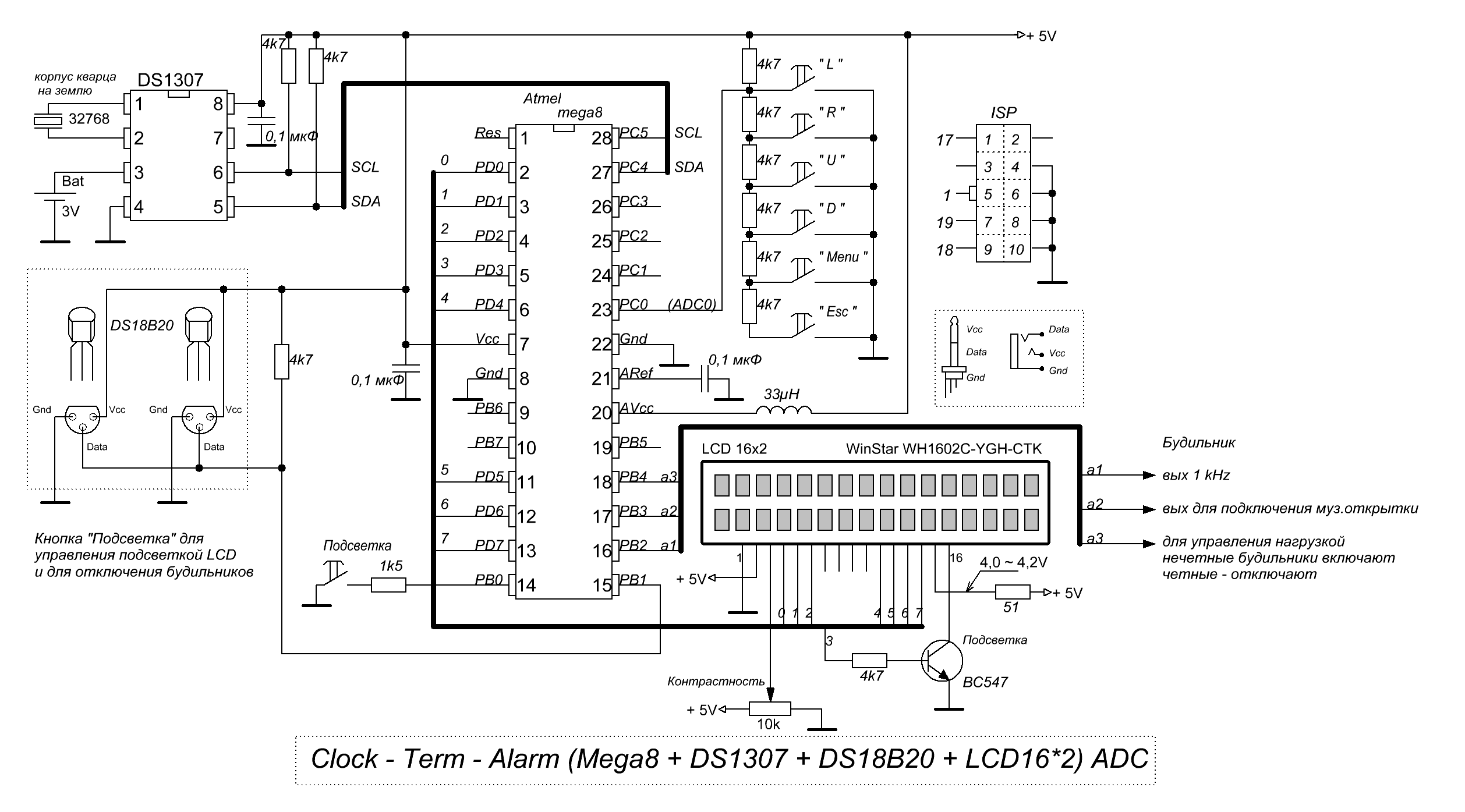

Схема не изменилась, добавлены выходы будильника.
В часах можно настроить:
  • режим и время работы подсветки LCD,
  • вид отображения (в данной реализации три вида),
  • количество будильников (от 0 до 8 ),
  • для каждого будильника время запуска, дни недели запуска, режим работы (Откл, Вкл, 1раз),
  • три выхода для будильника (два для звука) и один управление нагрузкой (в триггерном режиме, нечетные будильники включают, четные отключают).
Проект собирался в железе (на макетке) до работы с будильниками.
Добавлен переход на летнее/зимнее время.
P.S.
Fuse bit's (Int RC = 4 MHz) SKSEL3..0 = 0011, SUT1..0 = 10, все остальные = 1
прошивка в папке hex
доп.информация в папке plus
Версия данных часов на Mega168 здесь Часы термометр-будильник Mega168_DS1307(M41T56)_DS18x20_LCD16x2

Схема
(96.11 КБ) 10056 скачиваний

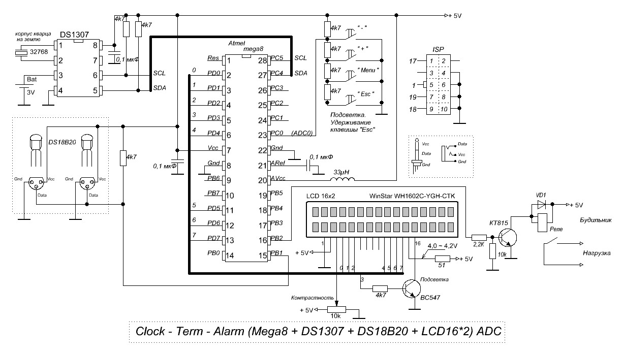

Лучше сделать один Будильник. К порту PB2 через транзистор соединить релюшку...Чтоб можно было ставить на будильник различную нагрузку.Например включать по утрам музыку,чтоб рлюшка включала УМЗЧ. :)
вых.1kHz и подключение муз.открытки я считаю не нужно...не нужно из этого изобретать целый комбаин.
и еще...лучше всего убрать кнопки "D" "U" "R" "L"..
Сделать так: "Esc" "Menu" "+" "-".
Оставить всего лишь 4 кнопки
как думаешь Danko? :idea:

Вот что имел ввиду...Посмотрите схему 8)
(150.6 КБ) 5410 скачиваний

и подсветку вкл. выкл лучше сделать удерживаением клавишы "Esc".
как такая идея?
Ilnur
Сообщения: 128
Зарегистрирован: Вс мар 22, 2009 15:10:13
Сообщение Ilnur »
И изменение яркости и контрастности сделать тоже программно.

Ilnur писал(а):Лучше сделать один Будильник.........
Возможно через время появится Lite (облегченная) версия часов.

Ilnur писал(а):и подсветку вкл. выкл лучше сделать удерживаением клавишы "Esc".
как такая идея?
Планировалось, что кнопки установки и управления будут маленькими, а кнопка подстветка/выкл.будильника большая и расположена сверху, как в старых советских будильниках.
По сему и кнопка подключена по другому.
