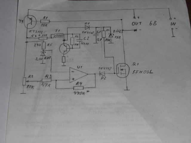

Порисовал тут немного, придумывал на ходу, за косяки прошу ногами не пинать.
Стабилизатор сделал параметрический на рассыпухе, но можно и интегральный на 3,3В если удастся найти такой.
В качестве преобразователя для питания затвора полевика,предпологаю, что можно использовать простой преобразователь преобразователь для светодиодов, и включать его через балластный резистор(R7), его подобрать, ток через него должен быть гдето 5-7мА. Так же можно намотать на Т1 больше витков, и подобрать резистор смещение R6 тогда можно обойтись без балластного резистора.
http://edusite10.tripod.com/led3/onetra ... _tran.html
http://cxem.net/house/1-156.php
http://radiokot.ru/lab/analog/22/

D1 точно нужен быстрый маломощный быстрый, D2 можно попробовать и 1N4001 но лучше какой нибудь маломощный быстрый не обязательно.
Ёще если напряжение на затворе полевика не поднимается выше напяжения питания схемы(возможно из за утечек через LM358) то попробуй подать питание на LM358 через диод. Схему придумал на ходу, так что за работоспособность не ручаюсь.
