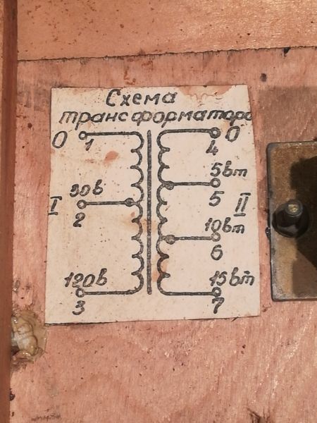

Всем здравствовать!
Прочитал, что выше.. Подскажите пож-та знающие, у меня в старой колонке, со времён СССР стоит такой трансформатор, он НЕ выполняет функцию фильтра ? В колонке 4 динамика Среднечастотника 4ГД8Е
Благодарю всем ответившим !

Нет, это согласующий трансформатор. Понижает выходное напряжение, чтобы подавать его на низкоомную нагрузку (динамик).

Нет, это согласующий трансформатор для подключения к трансляционному усилителю с выходами 30V или 120V.
Напряжение выбирают в зависимости от расстояния до абонента для компенсации потерь в проводах, чем длиньше линия, тем больше её сопротивление.
Линейка напряжений, принятых в советской трансляционной аппаратуре: 15в, 30в, 42.2в (не применяется), 60в, 85в, 120в, 170в, 240в, 340в, 480в, 680в, 960в, 1360в, 1920в, последние напряжения для магистральных линий длинной до 40 000 метров.
Чем выше напряжение, тем меньше ток в трансляционной линии при одной и той-же мощности, и меньше потери в проводах.
Линейка мощностей, принятых в советской трансляционной аппаратуре: 0.125, 0.25вт, 0.5вт, 1вт, 2/2.5вт, 5вт, 10/12.5вт, 25/30вт, 50вт, 100вт, 200вт, 400вт, 600вт, 1200/1250вт, 2500вт, 5000вт, 7500вт, 10квт, 15квт.
http://edu-4.narod.ru/index29.htm
Такие колонки в основном предназначены для речевых оповещений на вокзалах, автобазах и различных промышленных предприятиях, типа - "водитель Иванов, зайдите к диспетчеру".

Только это не просто "колонка", она предназначена для работы в трансляционной сети, а к ВХОДАМ - напряжение "30 вольт" или напряжение 120 вольт", (ещё бывают "15 вольт" и "240 вольт", возможно, и другие) подключается ГОРОДСКАЯ (или какая- нибудь "местная") РАДИОТРАНСЛЯЦИОННАЯ СЕТЬ..

Если вас эта "колонка" устраивает по дизайну и звуку- то просто уберите из неё трансформатор, и подключайтесь к динамикам напрямую.
