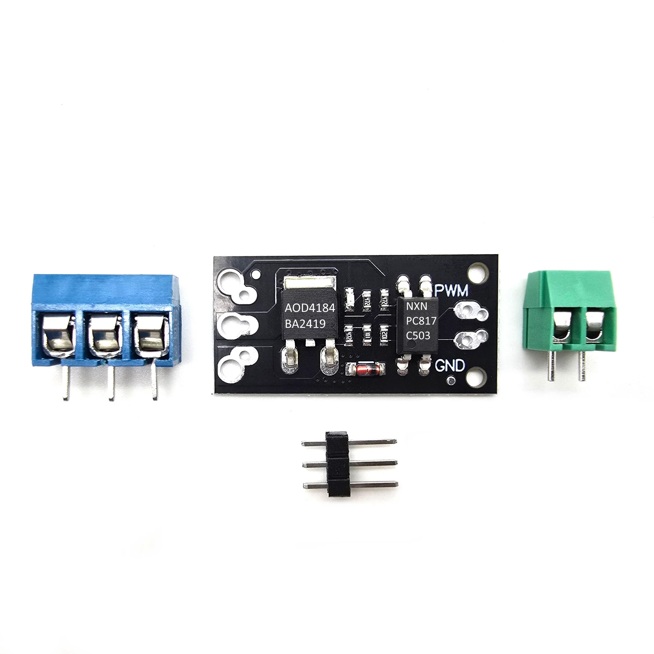

Доброго времени суток!
Может кто подскажет, что делаю не так.
Подключил модуль N-MOS к 10 выходу ардуино для организации шим сигнала.
На ввод модуля подаю 12 вольт, примерно 5А.
На выходе подключен мотор насоса. В зависимости от давления на сенсоре выходит определённый шим сигнал. На столе всё работает, мотор насоса работает согласно шиму, при подключении к жидкости насос отрабатывает пару секунд и потом включается на постоянку, походу пробивает транзистор. При отключении от ардуино всё равно работает на полную мощность. Мощность при перекачивании жидкости примерно 1,5А.

Возможно перегрев транзистора (используется без радиатора охлаждения)...
Под нагрузкой двигателю ток больше потребуется, чем на при холостом ходе.
Плюс схема подключения питания для сигнала управления и нагрузки.

Без радиатора, однако, неужто он выгорает за пару секунд? При этом на столе я его гонял достаточно долго, не шибко нагревается.
Пробовал Оптопару, заявляют до 50А.
Тоже сгорела через пару секунд.
Ну как сгорела, тоже на полную мощность работает теперь независимо от управления на входе.

Перегрев может возникать и в случае перехода транзистора из ключевого режима в аналоговый.
Причин достаточно много - от недостаточного тока на базе (затворе) , пртивоЭДС двигателя до слишком высокой частоты ШИМ...
Без радиатора на мощную нагрузку вообще использовать не корректно.
Как и без диода параллельно электромотору.
А вот насчет уверенного открытия полевика в ключевом режиме - там или спец драйвер затвора ставить или снижать частоту ШИМ до 50/120Гц (что стандартным функционалом "референса" Ардуино не предусмотрено - там у analogWrite() только два варианта:
~980Гц на D5 и D6 или
~490Гц на остальных (D9, D10, D3, D11) или надо свой программный / аппаратный вариант ШИМ делать.)...

Считаете, что дело не в перегреве транзистора, а в неверно собранной схеме?
У меня если честно складываются именно такое чувство, т.к. оба модуля вышли из строя в первые секунды работы с нагрузкой, однако для модуля N-MOS заявлено, что держит 5 А точно, а оптопара так вообще 40А. Я конечно в этом не уверен, однако 2 А то должно тянуть хотя бы какое-то время, но не 2 секунды же. При этом без нагрузки на обоих модулях работало продолжительное время и на разном ШИМе.
