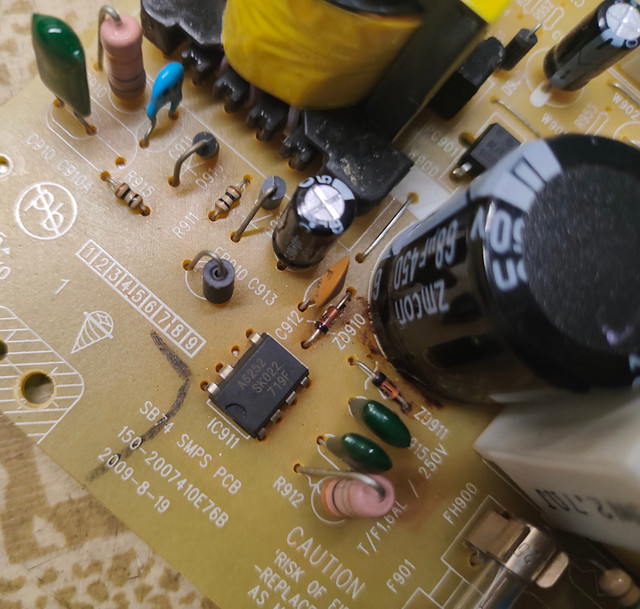

На ремонте музыкальный центр LG SB74. Принесли с проблемой "не включается". на месте включился, но взял на диагностику и замену тактовой кнопки включения — контакт срабатывал не с первого раза. При диагностике, всё же, дефект проявился — аппарат иногда не включается, даже подсветки нет (а он должен быть даже в выключенном состоянии).
На блоке питания выход должен быть 12В, а по факту — 18,3В. Поэтому и решил, что, возможно, аппарат уходит в защину из-за повышенного напряжения. Знаю, что в некоторых аппаратах повышенное напряжение норма, но в данном случае, думаю, это не норма, так как на плате управления на приёме 12В стоит конденсатор всего на 16В.
На БП проверил конденсатор ШИМ (50В 22мкф) — в норме, заменил конденсатор около TL431 (50В 1 мкф), так как ESR был 18 Ом, пробовал заменить TL431 и оптрон — изменений нет. На выход подключил автомобильную лампочку 24В 21Вт — даже под нагрузкой напряжение падает всего до 13,6В.
Измерил все резисторы по цепи TL431 относительно схемы — все в норме. На стабилитроне ZD910 24В, на ZD911 — 460мВ (как понимаю, это же норма, сигнальная цепь, импульсы?)
Это указывает на неисправность ШИМ А6252? Если изменить выходное напряжение, изменив сопротивления обвязки TL431 — это будут "костыли" и суть неисправности не решит?
Вот ссылка на схему (страница 28).

Булат Ибраһим писал(а): Вс авг 09, 2026 13:02:32 дефект проявился — аппарат иногда не включается
вот в этом состоянии и измеряй БП, а не
Булат Ибраһим писал(а): Вс авг 09, 2026 13:02:32 Поэтому и решил .....
если разницы не будет, то причина другая....и ты не видищь, что 12 В по схеме НЕ СТАБИЛИЗИРУЮТСЯ ????????

Вообще блок питания со стабилизацией по единственному каналу 12 вольт и по идее должен держать жестко нагрузку. Что-то с ним не то. На микросхему я бы не грешил, особенно если изменение обвязки 431 меняет выходное напряжение. Подгрузкой БП на холостом ходу должна быть подсветка.

Да и конденсаторы на 16В ставить там где 18В, по моему даже китайцы до этого не додумались.
Сетевую банку надо проверить, моё мнение.
Да и выражение :-
"На БП проверил конденсатор ШИМ (50В 22мкф) — в норме" вызывает вопрос?
В норме чего или кого? На ESR проверялся?
Сообщения: 517
Зарегистрирован: Сб дек 19, 2015 18:45:15
Сообщение Булат Ибраһим »
МЕХАНИКД писал(а): Вт авг 11, 2026 23:27:28 Сетевую банку надо проверить, моё мнение.
Да и выражение :-
Конечно, высоковольтный конденсатор тоже проверялся. Конденсатор ШИМ проверялся и на ёмкость, и на ESR — и ёмкость в норме, и ESR (~ 1.5 Ома, по-моему, были).
