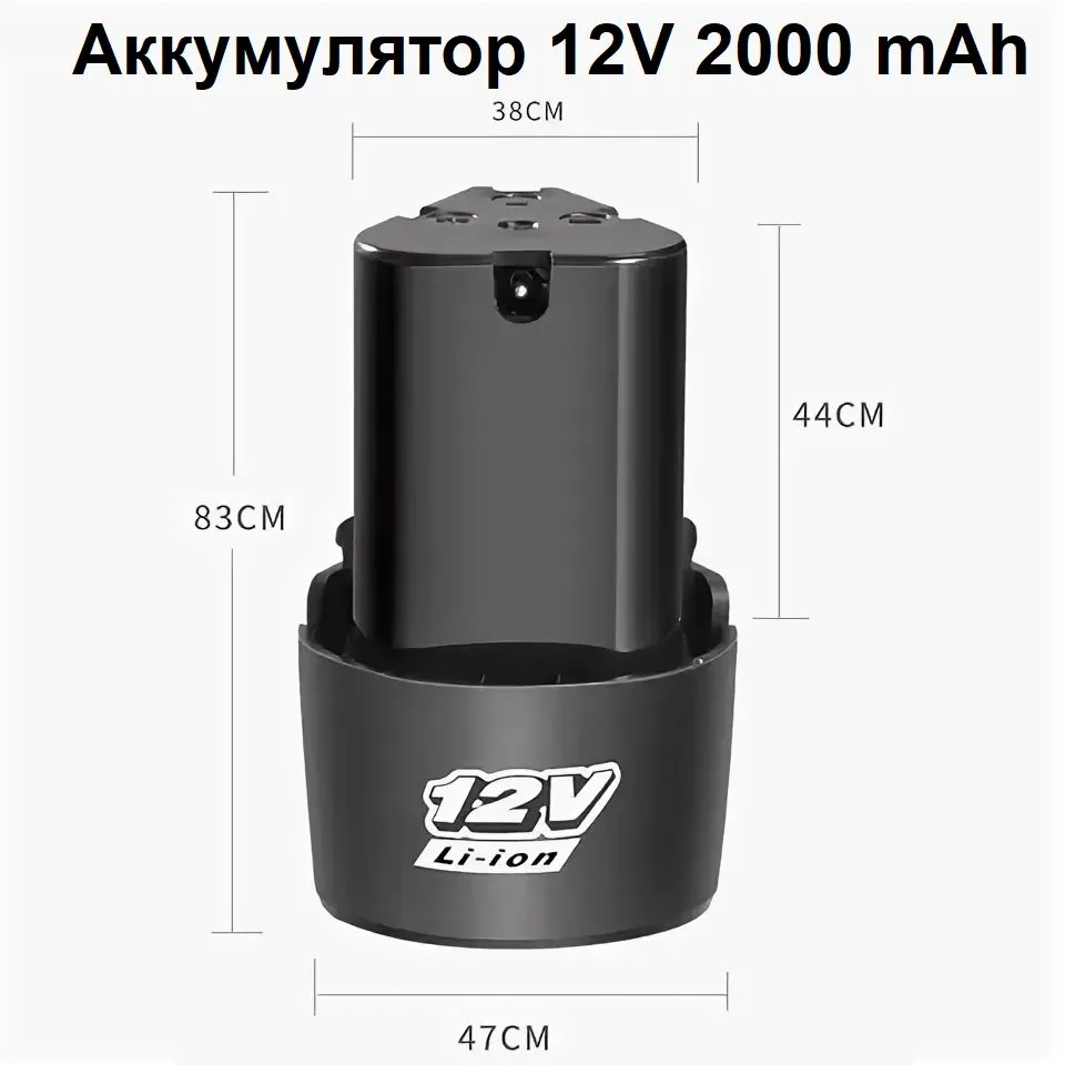

Доброго.
По виду - там стоят 3 шт 18650.
(69.24 КБ) 25 скачиваний
(103.95 КБ) 17 скачиваний
(70.93 КБ) 16 скачиваний

Классный аккумулятор, 83 сантиметра высотой: :))) :))) :)))
Сколько же тогда он весит? :shock:

Я тоже так подумал. Просто отверстия...
Кот гуляет сам по себе, но вблизи холодильника.
Сообщения: 44014
Может, вы там что-то не заметили?
И да- достаточно часто аккумуляторы от шуриков делают "типа неразборными" - родные аккумуляторы от старого шурика "Макита"- склеены, а вот "запчастные альтернативные"- разборные.

Это не просто отверстия.
Там три защёлки и нужна плоская отвёртка.
Запихиваем, отгинаем защёлку (ручку отвёртки гнём к центру акка), материмся пытаясь отогнуть и зафиксировать отгиб всех трёх сразу,....
И так до полного удовлетворения или кидания акка с размаха об стену.
И да, бывают варианты что открывать эти защёлки надо запихивая отвёртку между внешней юбкой и корпусом.

AL.EX писал(а): Пт июн 12, 2026 08:29:26 И да, бывают варианты что открывать эти защёлки надо запихивая отвёртку между внешней юбкой и корпусом.
Неделю был у тещи на огородных работах. Наконец-то потеплело, сплошная прополка-посадка. И опрыскивание. Некогда было глянуть на защелки. Но это в планах.
