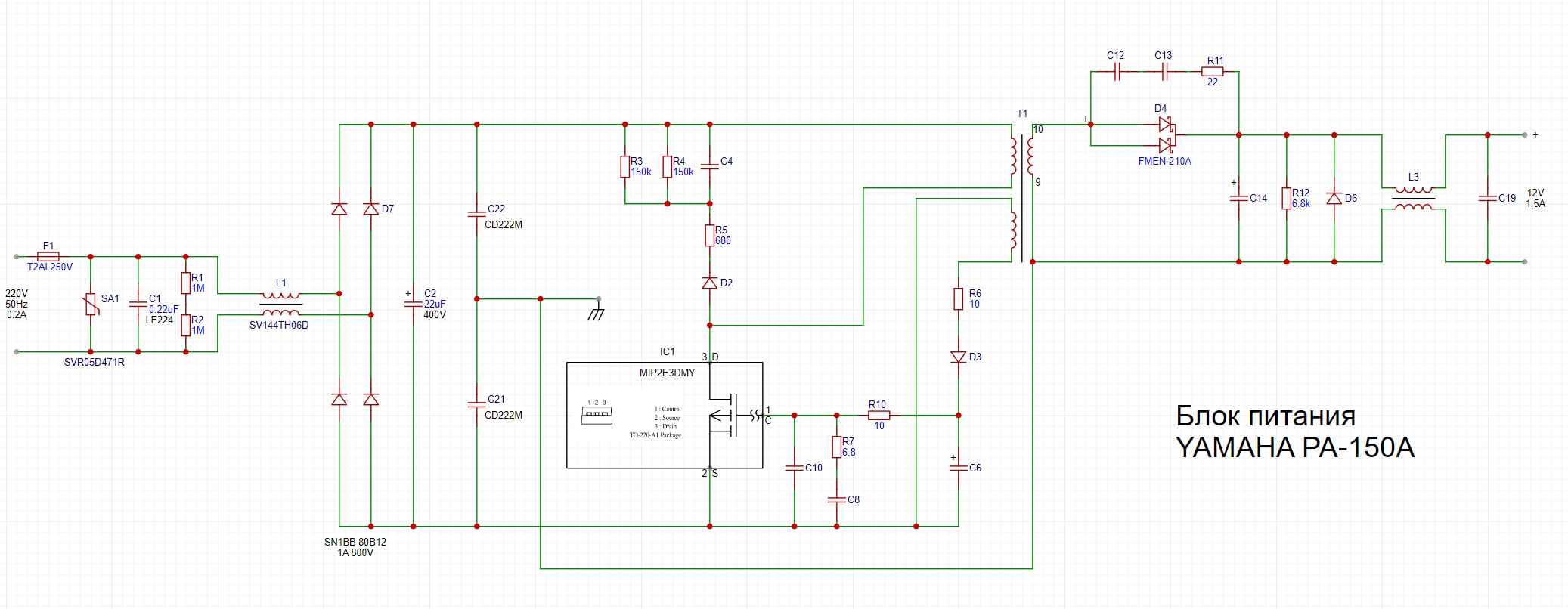

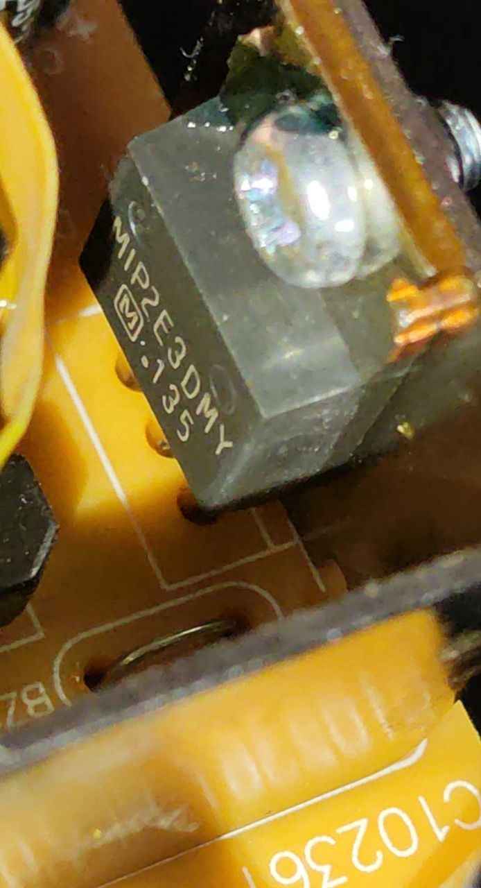

Добрый день! БП от электронного пианино перестал выдавать 12В. Срисовал схему с платы. Вопрос в подключении микросборки IC1 MIP2E3DMY (Даташит прилагаю).
Интернет говорит, что такое подключение MOSFET нетипичное или даже ошибочное. Я не исключаю, что неправильно нарисовал схему, но среднюю (2) ногу микросхемы хорошо видно на плате (жёлтая линия) - это Source и подключена она к минусу выпрямительного моста.
По ремонту пока вопросов не имею, а прошу разъяснить, как это может работать (p-канальный MOSFET с источником на минусе(!)). Или, может, ошибка в схеме найдётся.

Это устройство никогда нормально работать не будет. Ошибки в схеме нет.
Купите на Авито нормальный БП за 50-100 рублей и вопрос будет закрыт навсегда.

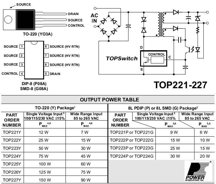

Это не мосфет, а ШИМ, в самом простом исполнении обратной связи. БП похож как на ТОР20х. Посмотрите даташиты на них, там подробно описано их работа. Ломаться в нём особо нечему, проверьте электролитические конденсаторы. С6 и С14

Не похож. У нормальных ШИМ-контроллеров всегда имеется обратная связь по току мосфета и напряжения на нагрузке. Тут нет ни того, ни другого.

Ставлю под сомнение срисованную с платы схему.

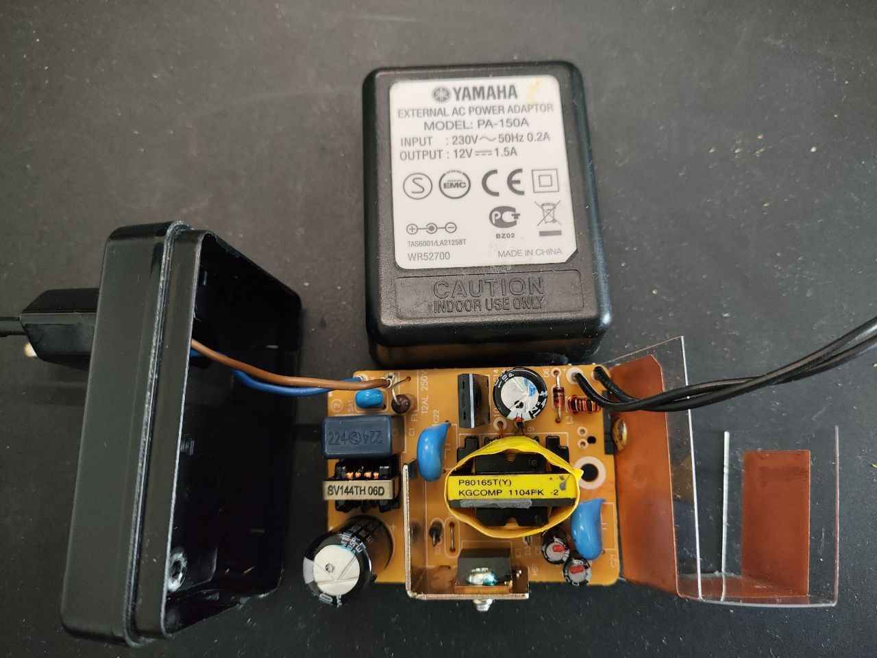

C6 1 мкФ 50В (факт 980 нФ, ESR=1.9 Ом)
C8 47 мкФ 35В (факт 43.6 мкФ, ESR=1.6 Ом)
C14 470 мкФ 25В (факт 450 мкФ, ESR=0.02 Ом)
С2 не выпаивал, напряжение на выходе моста больше 300 Вольт (забыл сколько, перемерю позже).
Т1, L1, L3 обмотки звонятся 0 Ом. Между обмоток замыканий нет. Насчёт межвиткового КЗ - не знаю.

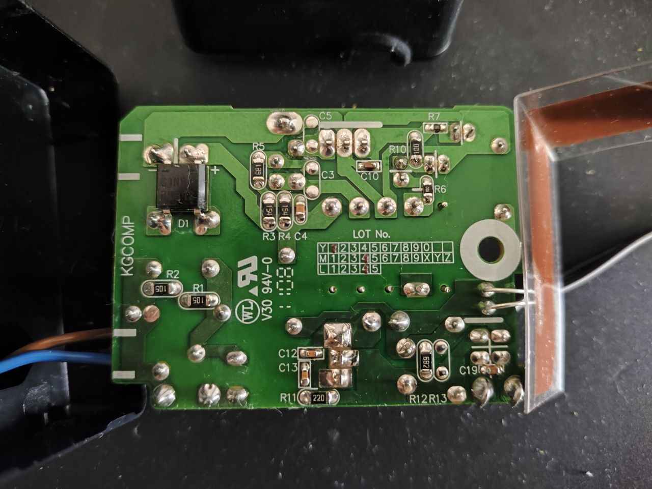

Муркиз писал(а): Пт май 29, 2026 09:49:30 Ставлю под сомнение срисованную с платы схему.
В каких местах у вас сомнения? Я перепроверю и сфоткаю что возможно.

Факт - у TOP тоже Source на минусе, Drain на первичке T1. Значит схема у меня более-менее правильная.
Если найду конденсатор C8 (это электролит) c ESR получше, соберу и сделаю замеры.

Японцы в даташите прям подписали MOSFET возле УГО транзистора. Даташит в первом сообщении.

npp писал(а): Чт май 28, 2026 19:37:25p-канальный MOSFET
Полагаю, что транзистор всё-таки N-канальный.
Не каждому даташиту можно верить стопроцентно.

Dmitry Dubrovenko писал(а): Пт май 29, 2026 17:05:12 Полагаю, что транзистор всё-таки N-канальный.
Отсюда мысль - выпаять и проверить. Лишь бы не спалить по неопытности.

Меня в своё время тоже поразила схема включения ТОР20х, ни токового датчика, ни ОС по току. И по напряжению ОС выглядит непривычно. Но оно работает, почему так поступили разработчики Power Integration вопросы к ним. Конечно точность поддержания выходного напряжения будет хуже чем в схемах с нормальными ШИМ, но если это мало критично то имеет право на жизнь

P.s. В даташите хотя бы имеется обратная связь по напряжению на нагрузке.
