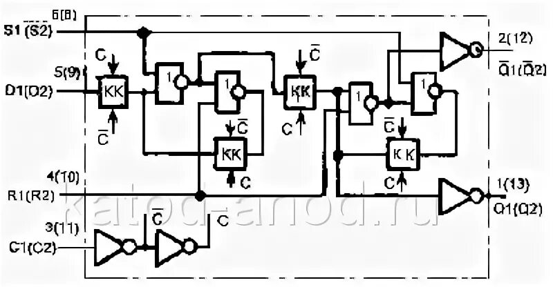

Возможно Вы и правы. Вот внутренняя схема ИМС:
При определённых условиях на выходах могут присутствовать одинаковые состояния, но вообще так быть не должно.

Берем схему D триггера:
В зависимости от CL работают узлы Y1 или Y2. Но, обоих вариантах на nQ будет 1.
Если проанализировать состояния при 01/10/11> то окажется, что выход nQ "поврежден", а выход Q есть прямой повторитель сигдала SET ( при res=1).
А значит на нём можно сделать "повторитель", чем неоднократно пользовался при всяких поделках, когда не хотелось ставить 2 корпуса, а голому D-триггеру нужна была подпорка.
С инверсной схемой (TTL- 74HC) похожая ситуация, только наоборот - там "запрещенной" является 00, чем неоднократно пользовался - на ней получается уже инвертер, кажется пара R-nQ при S=0.
(111.29 КБ) 69 скачиваний
