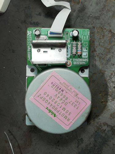

Приветствую всех! Прошу помощи в опознании драйвера двигателя от МФУ, радиатор прикручен к микросхеме и та впаяна в плату, что бы посмотреть нужно выпаивать - не хочется. У микросхемы светло-серый корпус с синей надписью, видны цифры 927. Корпус DIP28 с шагом 1.78.

Вам "шашечки" или "ехать"? Если нужно запустить этот моторчик от этого драйвера, то там все контакты расписаны:
+24V и GND, очевидно, в комментариях не нуждаются, остаются MM и MMLD (или MMLO)- можно методом "научного тыка" - один из них "строб", второй - направление вращения. :dont_know: какой именно за что отвечает- нужно пробовать.

Если SHARP, то такие моторы стояли в MX-B427WEU, AR-5620DT, BP-20C25T,
в "каусера" похожих моделях, что с шарпом практически одно и тоже.
Смотрите модель МФУ примерно 8.. 10 летней давности.
Если лень искать сервис мануал на принтер. отвинтите радиатор с микросхемы- даташит на неё найдите.
Там схема включения должна быть и всё расписано.

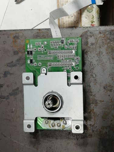

Для того, что бы снять радиатор нужно выпаивать микросхему. А мануалы сейчас посмотрю, благодарю за наводку.
SHARP AR5316, но в мануале только структурная схема :(

Выпаять ИМС не так уж сложно. Лучше отпаять ИМС, в мануалах на принтеры шарп частенько не бывает принципиальных схем.

Выпаивать не буду, по мануалу AR-M160 (схемы модуля тоже нет) понятно, что MMD - стоб/скорость, MMRDY - датчик оборотов, реверса нет. Еще раз благодарю за наводку. :beer:
п.с. LB1927
