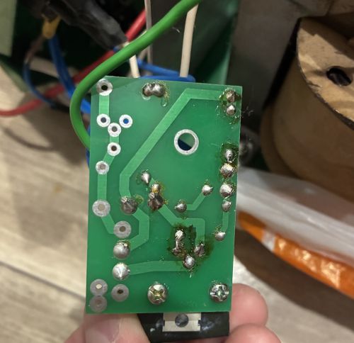

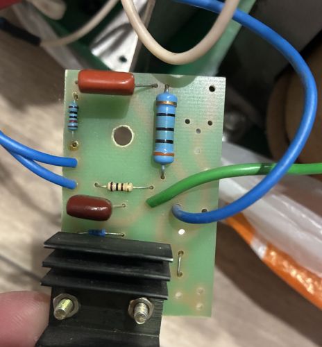

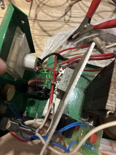

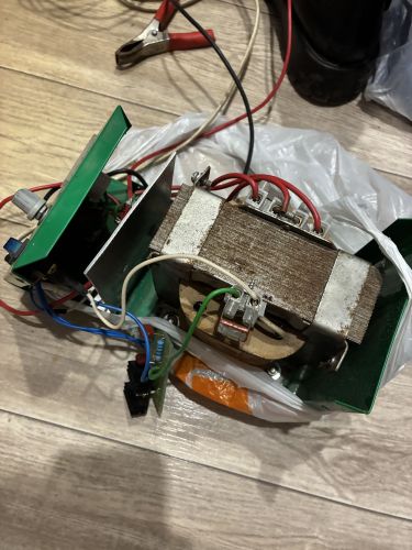

Добрый день.
Нужна помощь.
Есть автомобильный зарядник Спринт-20 на трансформаторе. Элементов тут буквально 8 шт на плате + сам трансформатор и диодный мост.
Изначально он не работал совсем. поменял симистор BTA225-800B(под чёрным радиатором) и переменник на 500кОм.
И у него теперь такая проблема. Если к выходным клеммам подключить АКБ и начать вращать переменник для установки тока, то при вращении его процентов на 40 ничего не происходит, потом резко подскакивает ток до 6-10 ампер и гудит и вибрирует сам трансформатор. И так же дымит и искрит при вращении сам переменный резистор.
У меня мысли, что тут дело уже в самом транформаторе?
фото платы и общий вид.
Спойлер Изображение ИзображениеИзображение Изображение

"...У меня мысли, что тут дело уже в самом транформаторе?...",не правильные мысли.Не работает управление симистором,регулировка тока идёт через резистор,вот он и горит.Рисуй схему ,так как "...Элементов тут буквально 8 шт на плате.." и сразу станет ясно и понятно.

Собственно- вот плата с нарисованными детальками:
(88.45 КБ) 69 скачиваний

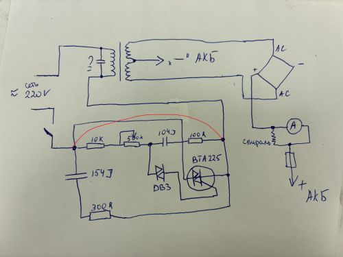

срисовал на черновик схему, завтра приведу её в более чистовой вариант. Очень похожа на ту, что сделал АлександрЛ

фото схемы, что и как там разведено.
где вопросительный знак у конденсатора перед первичной обмоткой, там маркировка срезана/спилена.
у динистора только проверил сопротивление мультиметром, выпаяв с платы, в обе стороны по 8 ом.
зы.. Ещё раз- это ЗУ нельзя включать без нагрузки (не подключая аккумулятор), при резком прерывании тока происходит "обратный выброс" на индуктивности, которая получается из трансформатора без нагрузки.
Вот уже с нагрузкой(АКБ) потом и подключал ЗУ. и у него вот такое поведение, что горит/дымится подстроечник и нет плавного регулирования тока, а резкий скачок до ~6-10 А и гудение трансформатора
Проверить исправность трансформатора и диодного моста можно, подключив к выходу автомобильную лампу (12 вольт 5 ватт или 12 вольт 21 ватт) и замкнув красный и синий провода на плате- трансформатор подключится напрямую, и лампочка будет светиться, а амперметр покажет ток- около 0,5 ампера для лампы 5 ватт, или около 2-х ампер для лампы 21 ватт.
получается, вот так замкнуть(красная полоса)?:

alex260593 писал(а): Пт май 15, 2026 07:23:32 получается, вот так замкнуть(красная полоса)?:
Да, можно напрямую, при условии, что у вас исправен трансформатор и диодный мост, если есть сомнения, то через лампу. Правда, мне кажется, что, лампы в 100 ватт "маловато будет"..
То, что горит подстроечник- странно, через него ток, максимум, ~20 миллиампер..

заменил динистор и переменник еще раз(потому что сгорел до этого) и всё - плавная регулировка появилась.
по итогу было 3 неисправных элемента - переменник на 500к Ом, динистор DB3 и симистор BTA225-800В.
Теперь немного потрескивает в первичке, когда начинаешь давать ток, где кондёр(со спиленной маркировкой) стоит в параллеле. Оставить так или заменить конденсатор на какой-нибудь другой? (какой номинал, подскажите?). клеммы протянул - не помогло.
И еще, если ток давать также от 6А и выше, то также начинает гудеть/вибрировать трансформатор. Это нормально?
ps всем спасибо за обратную связь и помощь!
