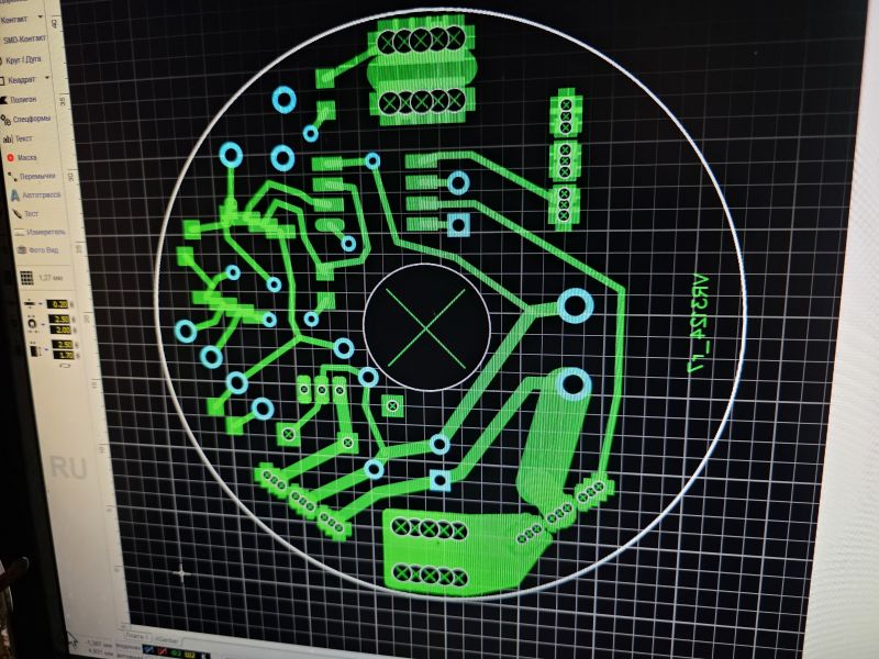

Спасибо за герберы, съэкономлено время.Есть неувязка по нижнему слою-DD1 повернут.Пытаюсь привести в рабочий вид.Верхний слой SL6 прочитала корректно.
Для RLC-71 гербeры SL6 читала лучше, хоть и плата там много сложней.
Может кто сумеет лучше сконвертировать герберы в SL6 и поделится.У меня ,пока с нижним слоем проблема , по DD1

Есть lay платы.По моей просьбе помог форумчанин МОНСТЕР.
Сообщения: 1290
Зарегистрирован: Чт май 24, 2018 12:07:05
Откуда: Челябинск-"Метеоритный"
Сообщение pin1000 »
Доработан lay платы, на основе герберов автора.Добавлена шелкография и изменены дороги на 0.6мм, подредактирована паяльная маска, все под фоторезист.Спасибо Монстер, за творческую помощь.
