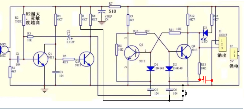

Всем доброго времени суток. Нужна помощь а конкретней нужно переделать схему хлопкового выключателя так чтобы нагрузка включилась с хлопка, а выключалась с кнопки а точнее концевого выключателя с тремя ножками (NO/NP) питать буду микромоторчик 5v 40mA. Всё заводские варианты не годятся. Нашёл вот такой кит набор, пришла идея адаптировать под себя, спать смогу а для переделки схемы нужными знаниями не располагаю.Понятно что один транзистор надо убрать а второй заменить на полевой и тут моя образованность закончилась. Надеюсь на помощь мудрых. Спасибо.
Мда..
Такую схему собирали в радиокружках, лет 50 назад..
Левая часть схемы- (Q1, Q2) -микрофонный усилитель, тут ничего убрать не получится- работать не будет.
Правая часть схемы- "счётный триггер" - при хлопке, кратковременно открывается транзистор Q2, и "дёргает" базы транзисторов Q3 и Q4 "к земле", в результате- тот транзистор, который в данный момент открыт- закрывается, заменить "на полевой" тут ничего недьзя, а "убрать"- тем более, схама перестанет работать.
Я бы попробовал сделать вот так:
Можно сказать, что она у вас и не начиналась.Вольный Ветер писал(а):Понятно что один транзистор надо убрать а второй заменить на полевой и тут моя образованность закончилась.

Я бы добавил цепь гарантированной установки триггера при включении в определённое положение

[uquote="Вольный Ветер",url="/forum/viewtopic.php?p=4741431#p4741431"]Это вообще как?)))[/uquote] если вопрос про начальное состояние, то я бы сделал так: добавил бы к схеме АлександрЛ ещё один конденсатор:
хотя и не уверен, что экономия одного резистора лучше классической цепи сброса, как, например, сделал человек здесь (цепь R15-C2):

А ещё есть смысл добавить и вторую кнопку, дублирующую канал микрофона, чтобы можно было переключить без хлопка, а так же сделать кнопку, отключающую микрофон, мало ли, появится паразитный шум, на который будет ненужное срабатывание...

Конденсатор какой ёмкости и типа? И как он повлияет на работу схемы? Паразитное срабатывание не панацея, схема нужна для новогодней поделки а если конкретно то это деревянный домик в котором на шум должен открывать дверь и выглядывать дед мороз.
Так и поставь серву и микрофон с детектором. Ну там компаратор и задержку. Любой звук шум появился больше порогового- дед мороз высунулся. Пока тишина ниже порога- начинает работать задержка, задержка закончилась- дед мороз назад засунулся

Вольный Ветер, в момент включения конденсатор разряжен, то есть, будет аналогичен замкнутой кнопке. Ёмкость... полагаю, стандартной 0.1 мкФ будет достаточно.
Но раз это игрушка, то первая подача питания и состояние при ней не принципиально, наверное. Как и блокировка микрофона. Я-то думал, свет включать будет.

До нового года можно успеть сделать на Ардуино. Будет больше возможностей. Если, конечно, они нужны. Под "успеть" я подразумеваю освоить Ардуино.

Это микрофонный усилитель. Дальше нужен компаратор с задержкой в цепи ПОС диод резистор конденсатор. Потом реле например чтобы перекидывало вращение редуктора вперед назад. Ну и концевики размыкающиеся с диодами

Значит надо еще один концевик.
Вместо компаратора можно одновибратор с перезапуском на 555 таймере. Он будет из коротких ипульсов микроыонного усилителя делать длинные.

https://www.buildcircuit.com/clap-switch2/
если не ошибаюсь, там схемы акустического выключателя с одновибраторным вариантом.

вторая схема должна подойти

VNS, в Ардуино, которая с USB-UART на борту, можно залить самостоятельно.
Я тоже за использование МК - это сразу рывок на перспективу. Да и проще, чем кучу транзисторов паять, и невероятно функциональней. Можно и ёлку с огоньками прилепить и звук какой-то добавить, и всё это этапно.

[uquote="Вольный Ветер",url="/forum/viewtopic.php?p=4741619#p4741619"]Ардуино это конечно современно и куча возможностей но есть ряд причин по которым вариант с ардуино я не рассматриваю
1: не осилю, я даже у сына в компе разобраться не могу[/uquote]
Я вам не предлагал ардуино… с такой задачей справится и малоногий МК…
Вам особо ничего осиливать и не нужно (всё уже осилено за вас)…
вам лишь потребуется только загрузить прошивку в МК (ATtiny13A). Выглядит данный микроконтроллер в ДИП корпусе вот так:
Если сами не сможете загрузить прошивку в МК, то ваш сын сделает это в лёгкую если он прочтёт подробное описание по данной процедуре. Конечно понадобится для этого программатор (такой: https://www.ozon.ru/product/programmato ... 028618207/) Но это того стоит… а стоит это потому, что алгоритм появления Деда Мороза может быть уже на ваш вкус и цвет.
Управление осуществляется замыканием вывода "Управление" на общую шину (GND) согласно схемы. Чем будет замыкаться данный вывод не важно (хоть от кнопки, хоть с помощью транзистора иного устройства - допустим микрофонного усилителя).
Вот к примеру один из алгоритмов: если кратковременно замкнуть вывод "Управления" на общую шину (GND), то шаговый двигатель сделает половину оборота (Дед Мороз появился) и затем запустится таймер на установленное время (допустим 20 сек.). Если за это время (20 сек.) на управляющий вывод больше не поступало сигналов, то шаговый двигатель после осчёта 20 сек. сделает ещё половину оборота в том же направлении и остановится в первоначальном состоянии (Дед Мороз спрячется). Но если на вывод Управления пришёл повторный сигнал во время отсчёта таймера, то таймер сбросится и начнёт отсчёт заново. Таким образом пока есть "шум", Дед Мороз будет присутствовать. Как только тишина продлится более 20 сек. Дед Мороз спрячется.
Это лишь один из простых алгоритмов работы из вашего описания. Но можно придумать и другие на ваше усмотрение.
Если согласитесь, то прошивку для МК я вам напишу и подробно (пошагово) расскажу как прошить МК. Если всё же вас это не привлечёт, то напишите свой вердикт, чтобы я более вас не тревожил.

[uquote="Вольный Ветер",url="/forum/viewtopic.php?p=4741719#p4741719"]решил делать по принципу работы автомобильных стеклоочистителей. Ну и теперь жаль проделанной работы, мотор редуктор готов и маятник тоже и уже всё вписан в фундамент каркаса.[/uquote]
Тогда (на мой взгляд), вам необходимо контролировать оба положения (крайнее положение при выезде и крайнее положение при заезде). То есть необходимо два концевых выключателя. Если использовать переделку модуля микрофона от Александра, то выезд Деда Мороза будет осуществляться от микрофона, а заезд от кнопки. Дополнительно для схемы понадобится реле с обмоткой на 5 В с двумя группами контактов (NC/NO) и два концевых выключателя с группой контактов NC.
Схема будет выглядеть так при реверсивном движении (CON3 – это разъём "микрофона"):
А при движении в одном направлении, то схема будет выглядеть так:
Как говорится, "куй железо пока горячо".
