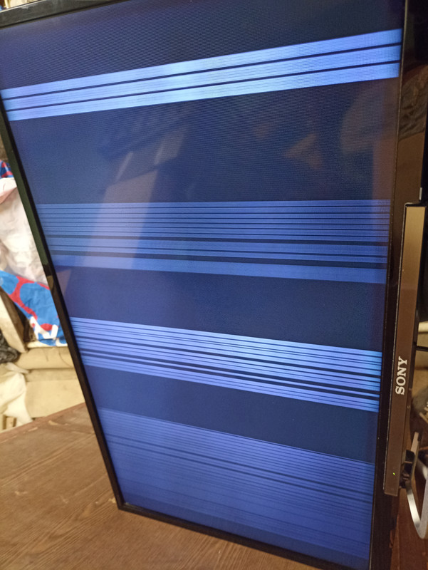

Нашёл такой телевизор только он полосатый как зебра. :(
Год 2013. Это матрица и телевизор труп?
Что с ним делать?
Без шуток. Всякие отнеси обратно или выкинь в окно не принимаются. Только по делу

Скорее всего, отклеились шлейфы от матрицы... Т.к. в нескольких местах, вряд ли это удастся починить, матрица - под замену. Учитывая, что матрица обычно по цене сравнима с новым телевизором - вывод однозначен... :dont_know: :)
(такая неисправность частенько случается при попытке самостоятельного ремонта подсветки... :))) )

По модели телевизора и матрицы в нем ищется что с ним. Можест стоять одна из известных проблемных матриц, наподобие V320Lxx. По картинке - отсутствие сигналов управления строками на стекле. Чаще проблема в непрохождении сигналов управления или питания с планки матрицы на кристаллы строчных драйверов. Если они на "ушах" - можно попытаться вылечить дублированием проводками, если матрица безухая - почти без шансов. Для ремонта нужны навыки микропайки, задача не для форумных бредоносцев.
Попадалось похожее на Сони не связанное с матрицей - пропадание двух сигналов ЛВДС с мэйна на тикон из за обрыва резсторной сборки.

Телевизоры всё больше унифицируются, так что вполне возможно подобрать матрицу и другой модели, лишь бы параметры электрические были близки...

Смотреть шлейфы, если всё плохо, то продать на запчасти.
На продажу пойдёт подсветка, может быть светофильтры кому надо, и платы 2 или 1.
Нет в них толстого стекла давно, я вообще не встречал, там 3 плёночки на корыте.
В мониторах ламповых было стекло 10мм, в новых вроде как не было.
В старых ноутах было 2мм стекло, и ещё конусное было с одной стороны 3мм, с другой 0.5мм.
Можно использовать как светильник на потолок, матрицу выкинуть.

Начать с отключения по одному шлейфов тикон-матрица. Некоторые матрицы можно починить(обмануть)

Там матрас с большой вероятностью V320, c одной планкой, отключать нечего. Да и большинство матриц 32" HD c одной планкой, часто с тиконом на ней.
