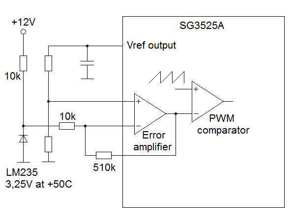

Вот такая конструкция придумалась.
При +26 вроде бы работает, пока макетка.
Выставил опорное - заполнение на выходах 50%.
Беру пальцами LM-ку - через несколько секунд, заполнение плавно падает до нуля.
Отпускаю - плавно восстанавливается до 50%.
Что НЕ нравится - надо либо навешивать драйвер, который превратит пуш-пулл в Single-Ended (морока), либо ставить два полевика, объединяя стоки (жаба).
На выходе будет либо IRF3205, либо FDD6035, либо что то подобное с дохлых материнок.
Может на чем то более подходящем можно сделать? Только самое распространенное, с доставкой из интернета имеются сложности :-(
Зачем это:
Нужен простой, надежный, вменяемый термостат, для небольшого ящичка с низковольтным нагревателем 50...100Вт.
Целевая температура +50C. +/- пара...тройка градусов не критична.
Эксплуатация в отапливаемом помещении с кондиционером.
Назначение - испытание мелкого оборудования при повышенной температуре, так как бывает что сбоит/отказывает в жару.
На вариант с TL431 и компаратором - пока смотрю косо, ибо есть там вероятность спалить ключевик.

На ней (3843) вроде бы можно зашимить, если подать пилу с задающего кондера на вход CS, но у этой пилы нужно сперва убрать значительную часть постоянной составляющей (не всю!), и уменьшить переменную. Все из за того стабилитрона на 1в перед компаратором.
Еще больше мороки, тем более что эти пилы не особенно нормируются...
На схеме показаны те внутренние цепи, устройство которых критично.
Сдвиг датчика 10мВ на градус, ошибку надо усилить до пары вольт, потом на компаратор должна попасть усиленная ошибка и пила с генератора.

У 494 нет доступа непосредственно к выходам оперов!
Как на ней усилитель реализовать?
При ошибке в одну сторону - будет работать усилителем, в другую - компаратором, а это мне надо.
Разве что нагрузочный резистор ставить, кто нибудь делал так? Оно жизнеспособно?

~Dimon~ писал(а):У 494 нет доступа непосредственно к выходам оперов!

Так я и говорю об этой схеме с диодами и нагрузкой.
Хотя, с резистором ОС в сотни кОм может нормально и заработает, попробую собрать макет.
Но TL598 я по городу так и не нашел, а 494 все равно допиливать драйвер, хоть там и не сложно.

Естественно при токе на массу в 0,7мА и резистором ОС в 0,5 МОм будет работать как обычный выход ОУ, и перестанет рак работать только прои сопротивлении резистора ОС менее 7 КОм. Кстати сказать что диоды там чисто условные на самом деле их нет. Выходной каскад усилителей ошибки это простой эмиттерный повторитель.
Сообщения: 466
Зарегистрирован: Пт окт 28, 2011 16:01:18
Сообщение ~Dimon~ »
Собрал на 494, заработало.
Только подключать надо наоборот, датчик на вход "+", опорное на "-".
Второй опер раскорячить между землей и Vref для отключения.
Диапазон напряжений на Feedback 0,9...3,85в (заполнение от максимума до нуля).

Ну раз собрал давай схему, мб кому пригодится

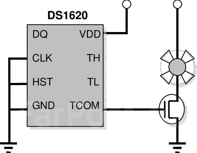

[uquote="~Dimon~",url="/forum/viewtopic.php?p=4605976#p4605976"]Нужен простой, надежный, вменяемый термостат, для небольшого ящичка с низковольтным нагревателем 50...100Вт.
Целевая температура +50C. +/- пара...тройка градусов не критична.[/uquote]
Давно с такой целью пользую термостат DS1620S . Ставлю на радиаторы БП , LED ламп и много других целей .
Легко программируется , минимум деталей .
Вместо вентилятора поставить нагреватель .
Все есть в даташите . И зачем изобретать колесо ?

Сообщения: 20137
Сообщение vlasovzloy »
Поподробнее пожалуйста. И где покупал. Я в свое время тоже заморочился понакупил дс1821 и в китае и у нас и нихера не взлетело. Где то валяются. То ли перемарк толи брак толи хз
Сообщения: 5050
Откуда: Владивосток
Сообщение jonpim »
[uquote="vlasovzloy",url="/forum/viewtopic.php?p=4606317#p4606317"]И где покупал.[/uquote]
В Китае лет 7 назад .
Раньше стоили копейки за 20 шт . Все работают , нужен адаптер для программирования , софт легко гуглится .

Схемку выложу, но сперва соберу на плате, проверю в ящике.
Второй опер приспособил как защиту от КЗ датчика, ибо будут провода.
От обрыва защищено автоматически, токозадающим резистором.
