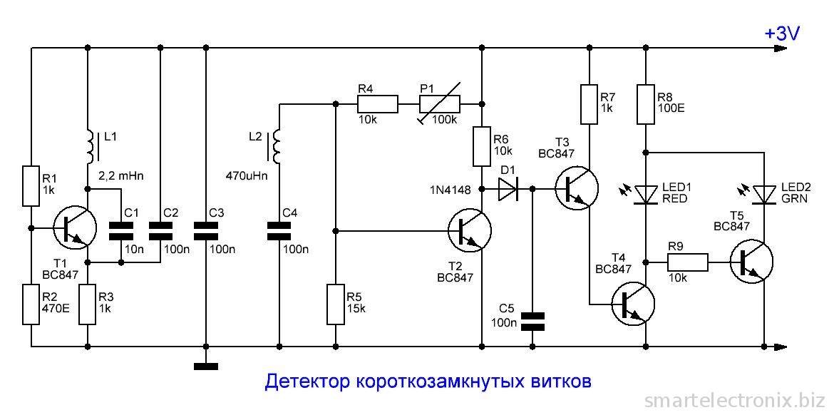

Собственно, схема практически вот эта:
https://100-советов.рф/sxema-detektora- ... yx-vitkov/
https://xn--100--j4dau4ec0ao.xn--p1ai/w ... %BA2-4.jpg
Только добавлен конденсатор 2,2nF параллельно дросселю L2 и возможность использования активного буззера.

А знаем знаем эту схему.
Видел на многих форумах ее.
Ну что сказать схема то работает, народ тупо мотает катушки прям как на схеме, или ищет подобные по номиналу.
Тем не менее эта схема прекрасно работает на любых катушках и на транзисторах от балды (нужной проводимости) причем нигде не пишут что конденсаторы в обоих контурах должны быть одинаковыми (т.е параллельно L2 то же что и на L1) что режим работы T1 настраиваем подбором R2 а подбором C1 частоту, что в базу Т4 поставить бы резистор так на 47K для более четкого переключения.
А так схема очень легко собирается. Корректируем, как выше писал, катушки по фигу какие берем две одинаковые, вместо R2 подстроечник и осликом на выход T1 и подстраиваем на максимальный размах. Потом паяем постоянный резистор.
В целом схема не плохая но идет линейная зависимость от напряжения питания, при его просадке тут же падает чувствительность. Отлично схема работает от 5V тут это просто реализовать 7805 крона и кнопка. Соответственно кнопка подает питание в схему

Интересно почитать. Для установки режима работы транзистора T1 я использую не только резистор R2, но и переменную емкость C1.

А поясните вкратце какой принцип работы устройства? Замкнутость витков ведь можно проверить и обычной прозвонкой.
Re: Индикатор короткозамкнутых витков электродвигателей.
Каким образом обычная прозвонка найдет межвитковое замыкание? Предположим, в обмотке 100 витков медного провода, длиной 10 метров, то есть, на один виток ушло 0,1 м провода. Произошло замыкание двух соседних витков, для обычной прозвонки это всё равно, как из общего числа исключили виток. Значит, она должна вычислить разницу между сопротивлением 10 метров медного провода и 9.9 метрами, притом, изначально ведь чаще всего неизвестно, что там 10 метров... Попробуйте посчитать разницу, если удельное сопротивление меди 1,68 * 10^-8 Ом на метр
Но если обмотка представляет собой катушку индуктивности, в которой появилась ещё одна катушка, притом замкнутая, то картина уже другая...

Гавнище пoлная схема ... Она ничего не выявляет !Я её собирал . Это не просто гвнище , это гавнище - гавнище !!!

Я тоже собирал такую штуку. Не, она-то работает, но вот только как-то непонятно... Если взять замкнутое кольцо из медного проводка и поднести к прибору, то индикация свечения светодиодов переключается с зеленого на красный. Примерно реагирует уже с сантиметров 4-х, 5-и до кольца. Разорвать кольцо, не относя от прибора - индикация возвращается.
Если проверять например на статоре ассинхронника, то, не знаю почему, в абсолютно исправном моторе, может показать КЗ
... Так же само со статором и якорем сгоревшей болгарки -то показывает, то нет
В общем, двоякие впечатления

Я тоже делал эту хрень, работает , но хреново, выкинул. Один из правильных способов- это подавать переменное поле на одну сторону паза , а с другого конца считывать его величину. Таким способом можно уловить ассиметрию намотки даже в целом якоре или статоре

Да чего тут непонятного ? Эта схема рассчитана на малые мощности катушек трансформаторов - а вы ей в нагрузку таку тушку в виде двигателя подсовывает.Я тоже собирал такую штуку. Не, она-то работает, но вот только как-то непонятно...
Если хотите использовать подобную схему под них, то тут понадобятся уже что-либо типа КТ809 транзисторов использовать для раскачки генератора, ну и все остальное соответвенно под них.

Ну самая правильная метода настройки этой схемы что я видел. Т.е собираем сначала настраиваем саму схему и потом настраиваем на витке и роторе https://www.youtube.com/watch?v=mP3u3Tm ... 8B%D0%BD83
