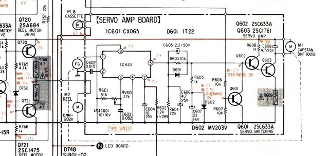

Ребята подскажите по скорости воспроизведения. Уехал в отпуск на месяц.По приезду хотел послушать Цоя, включил плей,дека сначала немного правильно покрутила,а затем скорость увеличилась в два раза.Рядом с мотором есть плата стабилизации с подстроечным резистором,но толку никакого.Посоветовали перепаять электролитические конденсаторы,перепаял все 6шт. на этой плате,тоже ничего не изменилось.Разобрали эл.моторчик SONY MOTOR DNF-1001В пропаяли контакты ,тоже ничего.На этом советы закончились.Думаю знатоки здесь есть,знаю что этот двигатель применяется в других моделях дек . Вот и думаю может двигатель купить. Про эл двигатель прочитал вот это : Двигатель Sony DNF-1001B — это двигатель постоянного тока со встроенным генератором частоты. При работе двигателя, генератор выдает частоту пропорциональную скорости вращения двигателя. Таким образом, генератор сообщает о любом изменении скорости электронике сервоуправления, которая производит мгновенную коррекцию вращения. Прошу совета и подсказках в этом нелегком деле.

..тебе повезло - именно в этом есть..аж целых два..
..но если с ними что-то не так - мотор крутить ваще не будет..
..CX065 - усилитель сигнала таходатчика..
..а вообще, в кассетокрутах попроще - РЧВ находится в корпусе коллекторного мотора..

..коллекторные - почти всегда - на микрухе, выходной транзюк - в ней же..kalobyte писал(а):а что, бывает без транзисторов что ли?

[uquote="ТИК",url="/forum/viewtopic.php?p=4462541#p4462541"]Про эл двигатель прочитал вот это : Двигатель Sony DNF-1001B — это двигатель постоянного тока со встроенным генератором частоты. При работе двигателя, генератор выдает частоту пропорциональную скорости вращения двигателя.[/uquote]
Ну и как, выдает он частоту? При неисправности таходатчика частота вращения вала двигателя увеличится до максимума.

Да, разумеется, если если внешних неисправностей нет, то выходит, что дурит сам драйвер питания мотора.
